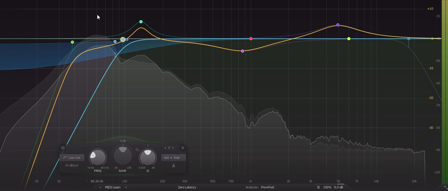

ich zeige kurz die Pad, Kick und den Bass welche die einzigen elemente sind die tieffrequenzen haben, ich habe diese vorher normal eq'ed. man sieht dann das der low end bereich ohne monofilter auch breit ist, mit monofilter komplett ausgedünnt, ich konnte um die uhrzeit nicht laut aufdrehen aber soweit bemerkt ist bei mir der unterschied mit und ohne monofilter gering. danach habe ich auf dem master Monofilter abgestellt und nur bass, kick und low pad mit monofilter bestückt in den tiefen frequenzen, wie erwartet ist das ergebnis fast gleich als in summe
Forum Beat Mixvorgang mit Monofiltertest

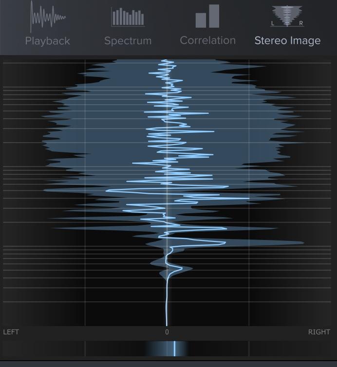

Jetzt habe ich einen Track von Prodigy genommen ihn analysiert mit Metric (WAV File) und der lowend ist auch sehr breit (natürlich viel besser gemischt, meins war ja nur ein kurzer beat) und dennoch nicht breiig und sauber finde ich.

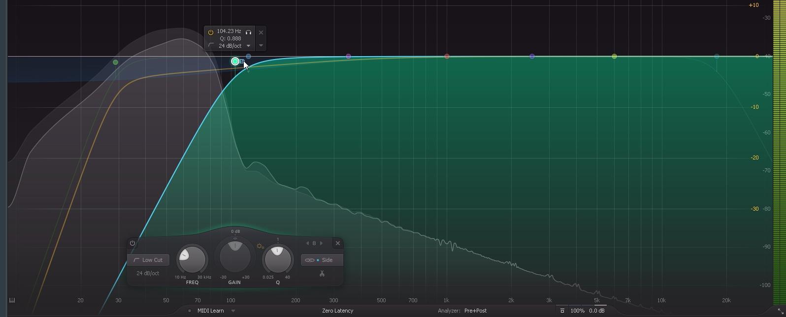

dann habe ich einfach den monofilter draufgeklatscht, man merkt schon das er an breite verliert/etwas saft und als ich den monobereich solo gehört habe (nicht im video) hab ich nur tiefe frequenzen gehört und denke hier wurde gar nicht in mono gemischt....
Prodigy Mono Test
ganz ehrlich, scheint das ganze low end muss mono sein dann nciht überschätzt oder gar bewiesen sein das dem so gar nciht ist?
das soll keinesfalls arrogant klingen o.ä. ich bin kein profi aber ich habe was ganz anderes erwartet noch vor ein paar tagen und all die jahre habe ich wohl mich von plugins, videos und blogposts in die irre führen lassen?

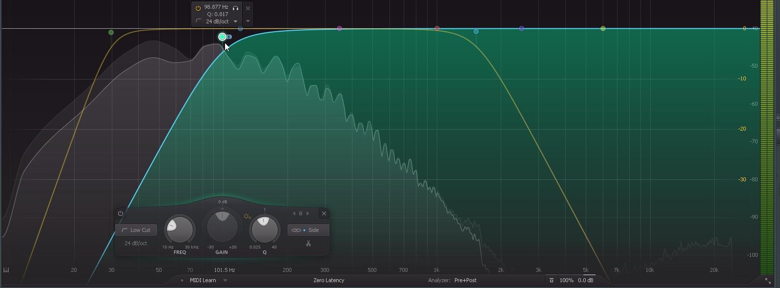

die folgenden 3 elemente sind die einzigen mit low end bereich und schnellen EQ einstellungen mit Seitenfilterung im lowend
Kick
Pad
Bass
Master ist off nur Metric is an

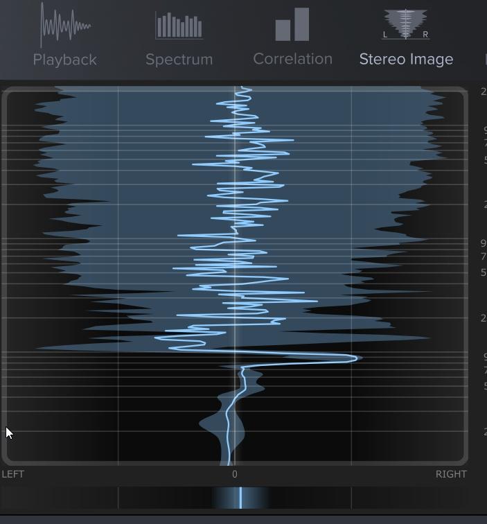

nun sehe ich das auf einmal durch die master effekte der lowend bereich etwas an breite gewinnt, obwohl ich diesen mit Pro-Q3 gemonot ;D habe.
ich denke nun verstehe ich es bisher.

btw würdet ihr sagen ein slope von 24db ist zu krass bei einem filter? evtl. nutze ich bei einzelnen elementen doch den monofilter da dieser die funktion PHASE ALIGN hat....

Also, 24 dB Filter sind kein Problem im digitalen Bereich, dafür gibt es ja diese Modi wie „ Phasenlinear „ ect. Natürliche Filter oder einfach berechnete Filter drehen die Phase eben , was auch geht , nur muß man es beachten, aber egal, wir haben kannst Moderne Filter.
Dann wird im Mastering auch mal verbreitert , aber nicht so krass wie du es möchtest, diese Bässe zb. , das musst du im Mix machen. Oder irgendwie, es muss halt funktionieren..
Ansonsten heißt das Zauberwort M/S Bearbeitung ;-)
Das Monofilter reduziert die Stereosignale und mischt diese ab einer einstellbaren Frequenz zusammen, sodass ein Monosignal entseht, daher identische Informationen auf beiden Channels (L+R).
Da wird klanglich gesehen überhaupt nichts ausgedünnt.
Ich denke du erwartest da etwas völlig falsches von dem Monofilter. Es verhindert keinen Matsch im Bassbereich sondern es verhindert, dass zB die Nadel des Plattenspielers aus der Rille geworfen wird.
