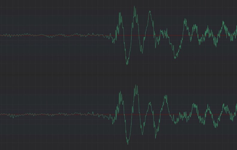

aha da haben wers... beim DiscofriscoBreak sind unfassbar fiese Stereoschweineren drin... totale krasse Phasenverschiebungen. Konvertiert man das zu mono indem L+R gerechent wird löscht sich der Beat fast komplett aus
man könnte einen Kanal 180° phaseninvertieren oder einfach wirklich nur L oder Rechts verwenden

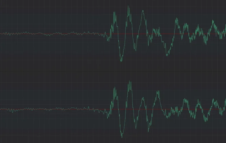

im attachment hab ich mal den rechten Kanal phaseninvertiert.. das klingt perfekt
guck mal ob das Originalfile schon so ist oder ob irgendein Bearbeitungsschritt das verursacht hat
