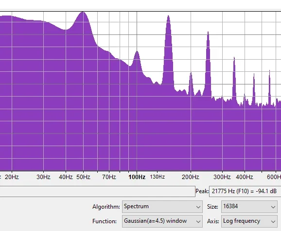

Huhu, ich ueberlege mir neue Monitorboxen zu kaufen da mir die aktuellen durch Stoergeraeusche auf den Sack gehen. Genauer: Der linke Basslautsprecher brummt leicht (auch ohne Kabel). Beide Boxen haengen an derselben Stromleitung und die zweite Box ist leise. D.h. irgendetwas stimmt mit der Tecnic nicht...leider verstehe ich davon zu wenig. Aber, vielleicht kann mir ja einer von euch helfen.

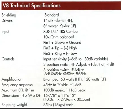

Lohnt es sich hier zu reparieren? Box ist KRK V8:
Hier die Frequenzanalyse von dem Brummen:
Auffallende Peaks bei: 50Hz, 100Hz und 200Hz
Ausserdem: 150Hz, 250Hz, 350Hz usw...
Im Anhang noch der Sound des Brummen (ACHTUNG: NORMALISIERTER DRECKSNOISE!!!! LAUT)
Kann mir einer sagen ob es sich lohnt die Box zu schlagen (oder zu oeffnen)?
Kann man Reperaturkosten abschaetzen?
Die Boxen sind gut 20 Jahre alt. Sind die reif fuer die Tonne? Die andere hat auch manchmal ihre Macken...
Bin fuer jeden Hinweis dankbar.
