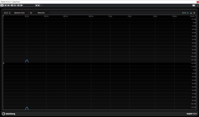

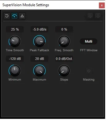

Was Du momentan machst: Du nimmst ein superstarkes Fernrohr und enddeckst eine Laus auf dem Mond. Und jetzt fragst Du uns, ob Dich diese Laus kratzen könnte.
Die Laus ist das marginale Durchsprechen der Netzfrequenz im Mackie, das superstarke Fernrohr ist die Normalisierung des -150dB Signals auf -3dB.
[ERGÄNZ]: Du jagst einem irrelevanten Phantom hinterher
Danke! Genau danach hab ich doch aber auch gefragt, ob ich das zu übertrieben sehe, weil mir die Erfahrung darin fehlt und der Vergleich.
beides.. ein Mackie erreicht keine -100db Noisefloor

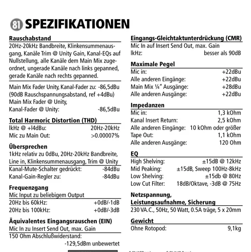

Ich denke, das habe ich auch verstanden. Hab mal in das Mackie Handbuch nach dem Rauschabstand geschaut und glaube zu verstehen, was du mir sagen willst.
Also entweder ist das interne digitale setup irgendwie verstellt, da manches technisch nicht machbar ist oder ich weiß auch nicht.
Das einzige, wie ich mir das nur noch erklären „könnte“ wäre, dass es nur die Frequenz spitzen sind, die in Cubase angezeigt werden und nicht die RMS, die man bei der RME Software ja sieht, in diesen Digicheck liegen die Werte ja auch deutlich in der Nähe bei -100dB. Aber ist schon ok. Hab genug Feedback bekommen, das soweit alles ok ist mit den Mackie und danke für deine Zeit und Mühe.

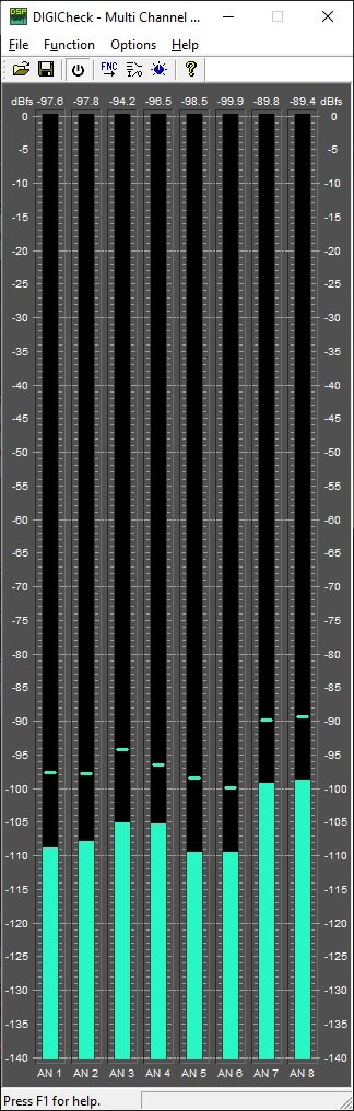

Rauschabstand -86,5 db unter ideal Bedingungen - also Masterfader auf Unity (0) und Kanalfader runter (nichts angeschlossen)
deine Dateien sind unterschiedlich ... die eine zeigt mittleren RMS von -86 an (das würde ja passen) , eine andere -114 (da stimmt was nicht)
Welche Dateien meinst du? Die Wave files? Die zeigen bei mir unbearbeitet in wavelab -78 und -90 an 🤔

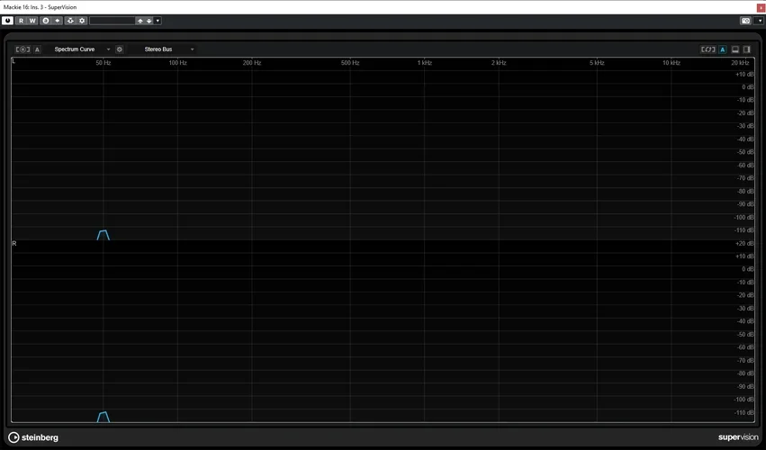

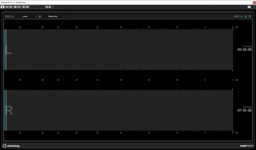

Das sind die momentanen Daten die Digicheck als auch das Supervision Plugin anzeigen. Bei Mackie Master auf U (0) , kanalfader alle runter (und nichts angeschlossen) und Audio geht raus aus den Master direkt in Channel 7+8 vom RME. Sowohl Digicheck als auch Supervision zeigen knapp -90dB an, was ja in der Nähe von -86,5 wäre. Somit bekommt das Supervision ja ungefähr das richtige Level und zeigt das ja an. Dann wenn man auf die spectrum Anzeige geht, ist das erstmal die standart Ansicht (ohne meine Veränderung im Zoom) und man sieht die Spitze bei 50Hz zappeln. Zoomt man tiefer, würde einen wieder der Rest angezeigt werden. Aber ich hab verstanden, dass das normalerweise nicht abzubilden sein kann, wegen der Limits der digitalen wandler.

Hat hier einer das Rauschen so lange verstärkt bis es hörbar wurde? Wenn du bei irgendeinem Analyset-Tool, Levelmeter oder sonst was irgendwas unter -70dB siehst, ignoriere es einfach, es ist nicht relevant.
Also so passt das , aber die -150 die wir da gesehen haben waren Quatsch.. das eine file von dir zeigte auch -110 rms an. Das war auch Quatsch.
Fassen wir zusammen. Vom Pult an sich gibt es erstmal kein Problem. Aber zieh mal die Kanalfader hoch und guck mal was passiert
Da kann sich Audio Precision warm anziehen wenn man mit Hobbyequipment einen Störabstand von 150dB messen kann.
Ernsthaft, du hast da eine Hausnummer ermittelt die mit der Realität nichts zu tun hat. Aktuelle Audiointerfaces kommen auf 110...120dB wobei in dem Bereich auch die Residualverzerrungen liegen. Falls du eine korrekte Messung herstellen kannst würde ich so 85...90dB als Ziel vorgeben. Das ist hinreichend gut genug.

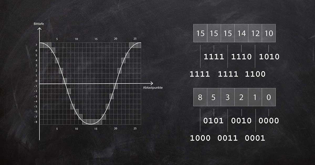

Eine verwandte Sache die man sich auch mal überlegen kann ist die numerische Auflösung von verschiedenen Bittiefen.
hier ist das ganz klar und kurz und bündig beschrieben
16-Bit einen theoretischen Dynamikumfang von 96 dB abbilden kann. ...
24-Bit kann hingegen schon einen theoretischen Dynamikumfang von 144 dB abbilden

Ich kann dir wirklich nicht mehr folgen. Was ist dein Problem? Die Werte sind hervorragend, entsprechen der Norm im Handbuch. Was willst du noch?
