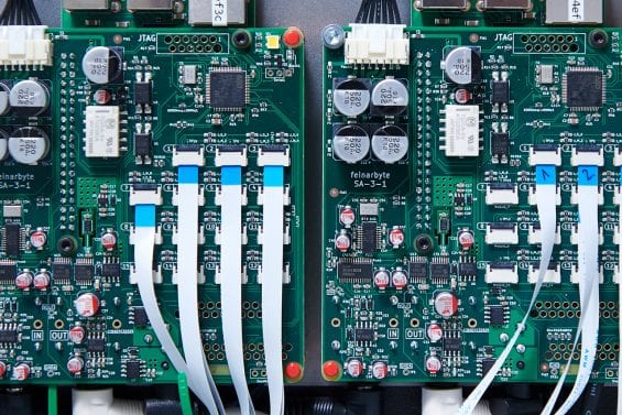

Dabei passiert Folgendes: Ein Pedal wird zunächst seiner Hülle, aller Potis und Schalter beraubt. Die Potis werden ausgemessen {was tun die, sind sie linear, logarithmisch oder sonst was) und durch digitale Potis und Schalter ersetzt.
Dann wird aus Gründen der Abschirmung das Originalgehäuse wieder aufgesetzt. Alles ist wieder als Pedal zu erkennen, aber jetzt hängen statt Potis und Schaltern Flachbandkabel aus den verwaisten Bohrungen.

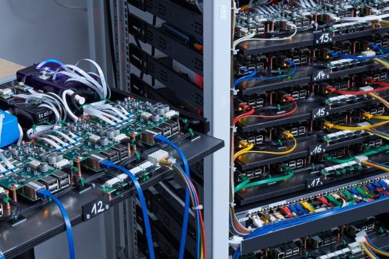

Montiert wird das Ganze auf eine Rackschublade, die pro Pedal neben der Stromversorgung auch einen eigens für diesen Zweck entwickelten Mini-Computer beherbergt.
Flachbandkabel ran an den Computer, Audiokabel rein ins Pedal, dann wird alles schön eingestellt und eingepegelt und ab ins Rack!"
