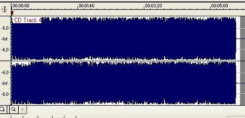

Das machen andere auch, hier:
Mike and the Mechanics, All I need is a Miracle
Hehe. Ich dachte zunächst, das WEISSE seien die Wellenformen!! :mrgreen:
