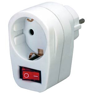

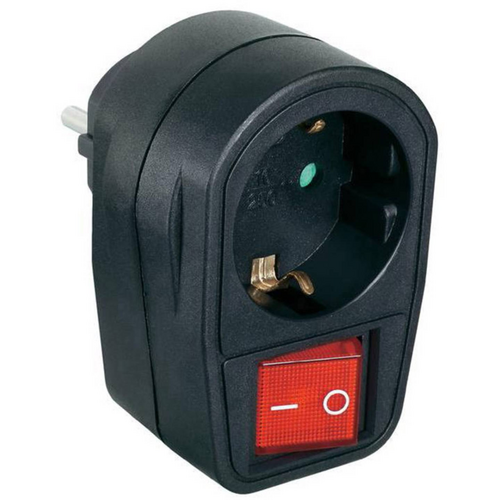

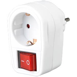

es ist eine ganz gewöhnliche Dose mit Schalter (aktuell Renkforce von Conrad - tritt aber genauso auch bei anderen auf):
erstaunlicherweise gibt es auch welche, die nur einen Phasen-Leiter abschalten - solche hatte ich davor von Amazon, und das scheint sogar legal zu sein :-/
jetzt aber definitiv welche, die komplett beide Phasen abknipsen - Masse bleibt noch verbunden
