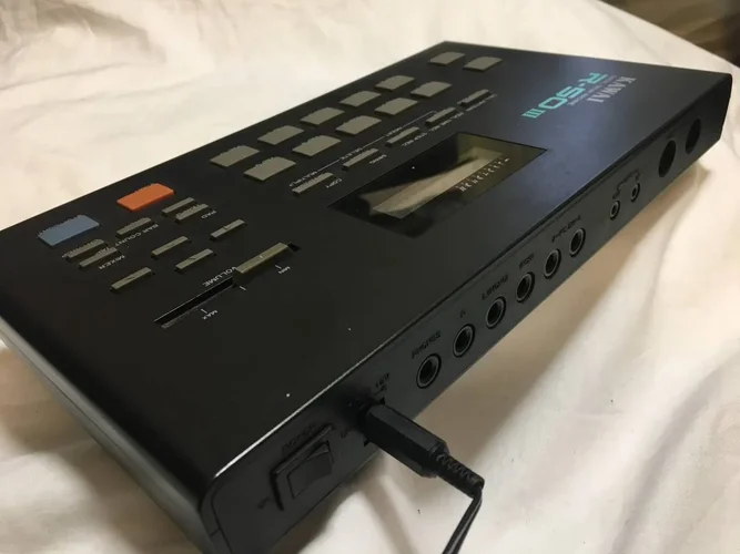

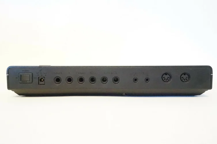

siehe hier: so sieht der auf der Rückseite aus-. Ich halte ihn zwar noch nicht in den Händen, habe aber um ein Bild gebeten.
Was wäre da nun der richtige Adapter?

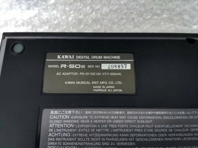

Wir brauchen noch die Pooling die das Gerät an der Buchse hat. Dann können wir schauen, was es so gibt. Nur den Stecker Durchmesser kann man auf einem Foto natürlich nicht messen. Und in der Anleitung ist der oft nicht angegeben.

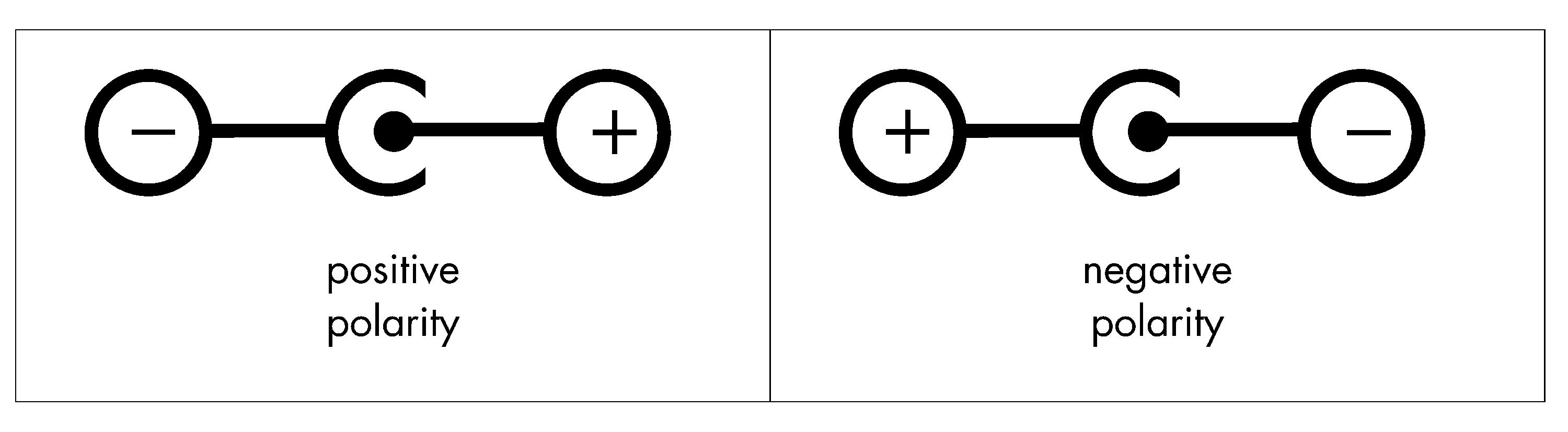

Die Polung findest Du hinten über der 12V-Buchse in das Gehäuse 'eingeprägt', die Daten der Spannungsversorgung auf dem Typenschild - 12 Volt / 500 mA. Wenn Du ein Netzteil mit der richtigen Polung, 12 Volt Spannung, aber 'mehr' Ampere (z.B. 1A, 1200mA, 2500mA, 3A) hast, kannst Du jedes davon nehmen. Nur nicht weniger als 12 Volt und/oder 0,5A (=500mA).
Über dem Anschluss für den Adapter am R-50 gibt es ein Symbol, so wie auf diesem Bild:
polaritaet-jpg.322221
Das Symbol gibt an, wie der Stecker belegt sein muss. In der Regel hat das Netzteil dann eines der beiden Symbole.
Wie schon gesagt, kann man das Symbol auf den Bildern weiter oben leider nicht erkennen, deshalb wirst Du warten müssen, bis das Gerät angekommen ist.

Er schreibt rudimentär: Oh sorry, polarity is minus in center. -) +
Wieso rudimentär?
Das ist die Information, die Du brauchst. Der Adapter sollte also eine negative Polarität haben. In der Regel haben die Adapter einen 5,5 mm Hohlstecker mit einem 2,1 mm Pin. Der Pin in der Mitte muss also der Minuspol sein.

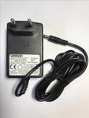

dann wäre der doch richtig, oder?
denn in der Beschreibung heißt es:
This Adaptor is made Negative Centre Polarity with the Push on Extension.
Das Bild des Adapters sagt etwas anderes. Keine Ahnung, ob das korrekt ist. Ich würde es erstmal bei einem der üblichen Elektronikversender versuchen, bevor ich es aus Großbritannien kommen lasse.

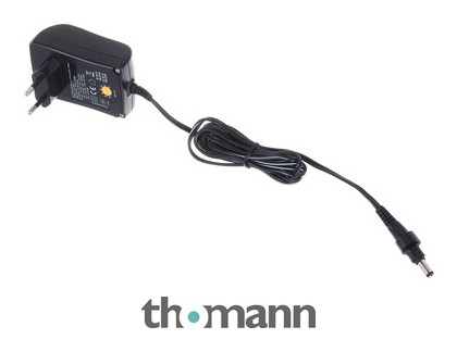

Dieses wäre ein Universal-Kandidat:
echt? ich hab gesucht, nichts gefunden. ich suche natürlich mit den entsprechenden Begriffen.. hast du mal ein Ergebniss (gegeben, dass wie wir alle vermuten, negative Polarität benötigt wird)
...dass wie wir alle vermuten, negative Polarität benötigt wird
Das kannste bei meinem vorgeschlagenen durch 'Steckerdrehung' einstellen - kann man so auch (mal) für'n anderes Gerät hernehmen.
