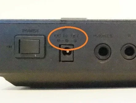

der Verkäufer hat auch grad geantwortet: It is standard AC-DC adapter 12V 500mA (or more) with negative polarity, I think there are no problems to find it.
Tja - der Standard ist, daß es keinen Standard gibt! :mrgreen: Einfach 'negative polarity' hinzuschreiben hilft nicht wirklich - WO genau sich der negative (oder positive) Pol an der Buchse befindet ist wichtig zu wissen. Aber das von mir empfohlene (sogar alle 5) Netzteil(e) läßt/lassen sich durch Drehen (= umpolen) des Hohlsteckers an das jeweilige Gerät anpassen.

das heißt von dem Adapter den du empfohlen hast, nimmt man einfach eines der 4 Hohlstecker und probiert erstmal welcher passt?
  • #40
Viel wichtiger: es sind alle möglichen Hohlstecker dabei, so dass man den passenden raus suchen kann. Der liefert dann auch Strom ohne Wackelkontakt.
Es gibt von diesen Steckern nämlich ein knappes Dutzend, von denen so drei bis vier in eine Buchse passen. Aber nur einer richtig.
Den sucht man raus, frickelt ihn richtig herum in die Strippe vom Netzteil und umwickelt das ganze mit Isolierband, damit es nicht wieder auseinander geht. (.. und man dann nicht mehr weiß, wie rum das noch mal rein muss. Im dunkeln, 5 min vorm Auftritt...)

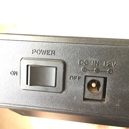

so, nun endlich ist der Kawai R-50III angekommen. hier ein Bild vom Anschluss zwecks meiner ursprünglichen Frage, welcher Adapter nun der richtige ist:
50798
theoretisch würde doch auch ein Gang zum lokalen Elektronikgeschäft ausreichen ...
  • #52
Jou - dann würde ich aber 'der Gerät' mitnehmen und dort vorhandene Netzteile bzw. deren Stecker gleich an der 12V-Buchse auf festen Sitz testen!
Wobei die Buchse in deinem obigen Bild arg rostig ausschaut :shock: - finde ich.

Rostig ist die nicht. das ist die Verfärbung aufgrund der Überbelichtung. Ich habe grad noch mal nachgesehen. oder sollte ich mir etwas Kontaktspray holen?
  • #54
Habe mit das Bild mal runtergeladen und mit PSP7 in Originalgröße angesehen - halte ich immer noch für Rost, so gerne wie's mir auch leid tut... wär's meiner, so würde ich mir (bei passender Gelegenheit!) eine 'frische' Buchse (vorher durch Öffnen des Gerätes genauen Typ ermitteln) mitbestellen und dann die jetzige mal auswechseln - wie gesagt, wär's meins.
Edit: hier mal 'n paar Beispiele:

Auf die Gefahr hin, dass ich Dich jetzt missverstanden habe - hier sind die benötigten Angaben:
Bei den Netzteilen mit verstellbarer Polarität (in zwei Richtungen zusammensetzbare Steckverbindung) ist es eh kein Problem. Wenn Du es in Händen hast einfach schauen, was das Gerät braucht, und das Netzteil dann entsprechend einstellen.
  • #60
