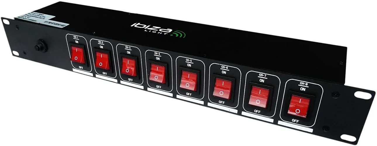

Ich hab so ein 19Zoll Stromverteiler "StageLIne" nennt sich das - egal, damit kann ich 8 Stromkreise einzeln schalten, soweit so gut. Tut ja auch schon seit Jahr und Tag seinen Dienst.
Nur jetzt ist mir aufgefallen, dass das blöde Teil den Stromkreis beim Ausschalter nicht 100% unterbricht. Irgendwas geht da immer noch ab und an durch.
Was jetzt nicht so schlimm wäre, wenn nicht auch mein Modular daren hängen würde und ich mir mit dem Quatsch ein Modul geschrotet hätte.
Meine Frage was kann ich dagegen tun bzw. gibt es andere Stromverteiler (einzeln Schaltbar) die komplett unterbrechen.
Entweder sind die Kontakte des Ausschalters über die Jahre abgeschmort oder einfach verdreckt durch normale Luftfeuchtigkeit, Staub und Metallabrieb. Somit könnte auch eine Kriechstrecke entstanden sein.
Abhilfe => Schalter oder gesamte Leiste austauschen, je nach dem was billiger und einfacher geht.

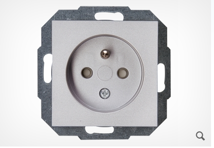

Hier als Anschauung, ein paar Steckdosenbilder aus verschiedenen Länder.
Bei den Steckdosen mit exzentrisch angeordnetem Erdstift, sollte eine Verpolung-/Vertauschung von Phasenleiter und Neutralleiter nicht möglich sein, sofern die Steckdose-/und die Gerätesteckleitung zum Endgerät korrekt angeschlossen sind!
Beim Stecken eines 2-poligen Eurosteckers oder einer 2-poligen "Wandwarze" kann man dies nicht ganz ausschliessen.
Da ist eine um 180° gedrehte Steckrichtung nicht ausgeschlossen.
Bei der Schukosteckdose mit den aussenliegenden Erdlamellen, kann hingegen die Gerätesteckleitung jeweils um 180° gedreht eingesteckt werden. Ebenso die Eurostecker oder "Wandwarzen".
Will heissen, dass der Phasenleiter = Spannungsführender Leiter einer angeschlossenen Steckdosenleiste einmal links und einmal rechts zu liegen kommen kann. Je nach Einführungslage des Steckers der Kabelleiste in der Wandsteckdose.

Ja, man soll den Tag nicht vor dem Abend loben. War doch nix oder besser nicht ganz. Ein Verteiler ist wohl unabhängig von allen anderen der Meinung dass er doch a bisserl Saft durchlassen kann.
Na dann einfach ein neues Teil gekauft, es reicht.
So und jetzt ist wieder alles gut. Geht doch!
