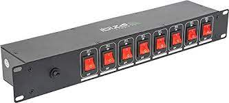

Ibiza-Light Steckdosenleiste LC806S​
Jo, genau. Die habe ich seit vielen Jahren im Einsatz. Funktioniert nach x Schaltspielen immer noch einwandfrei. Ist zwar kein Schmuckstück, aber tut einfach, was sie soll. Ist auch ein komisches Format mit 1,5 HE. Darunter habe ich gleich eine 0,5 HE Blende, dann ist ordentlich Platz für die Schukostecker.

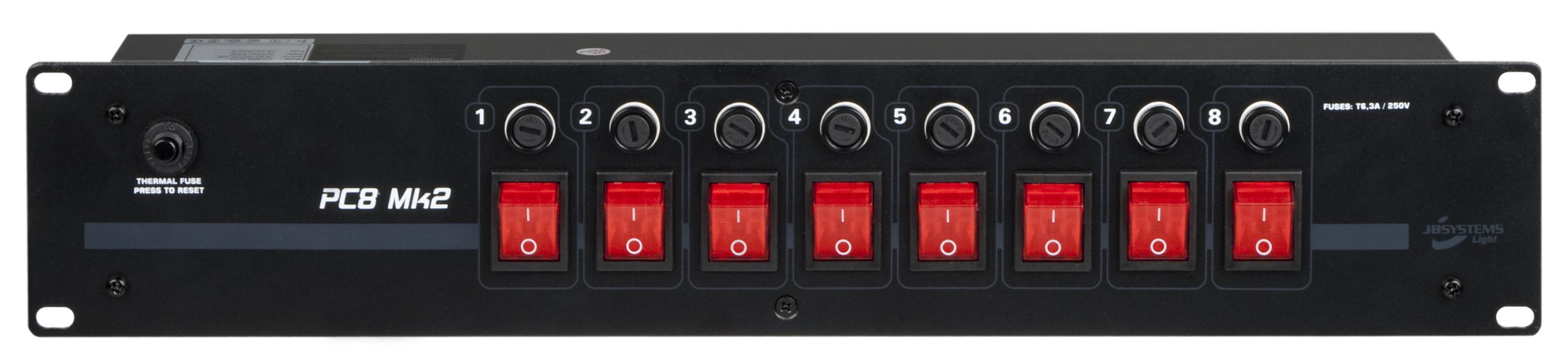

Allerdings sind die t.racks von @sllk mit einer Sicherung pro Schalter ausgestattet - das würde meinem Sicherheitsbedürfnis im Vergleich zu den LightmaXX etwas mehr entsprechen.
Eine Sicherung pro Steckplatz sollte dazu dienen falls sich ein Gerät verabschiedet, das die restlichen Geräte am laufen bleiben und nicht mit ausgehen wenn danach der fi kommt, bzw. kommt der fi dann garnicht erst weil das die einzelne Sicherung erledigt für das defekte Gerät, sonst ist es einfach wie Stromausfall, alles aus!
Den Rest sollte der fi und ls im Verteilerkasten (Sicherungskasten) regeln.
