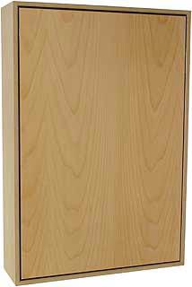

Baßabsorber (Plattenabsorber) will ich immer noch bauen, so in der Art wie die hier:
Die berühmten Corner-Traps halte ich für eher ineffizient: Poröse Absorber funktionieren nicht direkt an der Wand. Insofern wären Platten diagonal vor der Ecke wesentlich effektiver (von der Materialausnutzung).

Ein Raum zum Mischen sollte übrigens symmetrisch sein - das steht deiner Idee mit der 'trockenen Ecke' durchaus im Weg.
Im DIY würde ich mir da ein paar Raumteiler-Absorber bauen: Holzrahmen die mit Hanf/Mineral/Flachs-Wolle gefüllt sind. (Mit Kaninchenzaun gebändigt und mit Stoff/Noppenschaum hübsch gemacht, optisch ca. so) Fertig ist sowas eher unbezahlbar....
