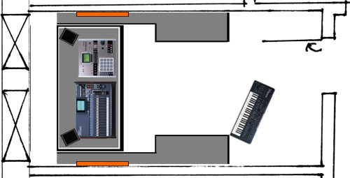

Abhöre wird sein: Genelec 1031 oder 1030 (oder 1029 mit Sub) / Fensterseitig Fostex 6301
Der "Mixertisch" soll so stehen, wie in der Skizze:
Sollte ich mir an die gegenüberliegende Wand direkt mal in Gedanken ne Dämmung nageln ?

Deine Einrichtung ist asymetrisch zur Hörachse. Das ist schlecht.
Das Fenster muß abgedämft werden (der von KPR erwähnte Vorhang) möglichst schwer und mit etwas Abstand zum Fenster (das macht die Absorption breitbandiger.)
An der Türwand brauchst du ebenfalls einen Absorber um die Schallspiegelung durch die Wand auf den Hörplatz wegzubekommen.
Die Rückwand ist ein Problem. So dicht hinter dem Ohr macht die vernünftiges Abhören sehr schwer. Wenn du sie nicht dämpfst wirst du von da Reflektionen bekommen, die das Mischen erschweren. Wenn du sie dämpfst wird sich das unangenehm anfühlen. Ausserdem wird es mit der Dämpfung der Spiegelfäche an der Decke dann schnell zuviel Dämpfung insgesammt.
Für einen Diffusor reicht der Platz nicht. (Selbst für Dämpfung wird es eng)
Noppenschaum und Teppiche sind sehr dünn und dämpfen daher nur die hohen Frequenzen. Das macht den Raum muffelig, hilft aber nicht gegen die Reflektionen im mittleren Bereich in dem wir die Raumortung hören. Von dem ungedämpften "Kistenklang" der unteren Mitten ganz abgesehen.
=> Absorber nicht dünn und flächig, sondern eher dick (20cm) und gezielt. (Immer da wo sich die Boxen in der Wand/Decke spiegeln würden.)

Plan B gefällt mir bessser.
Vor allem wenn du den (noch) Raum 'hinter' deinem Sitzplatz mit (Bücher)Regalen und sowas ausnutzt.
Rechts und links an die Wand neben die Lautsprecher jeweils eine Dämmatte(orange im Bild), ausserdem eine/zwei an die Decke.
Die Reflektionen vom Fenster sind blöd. Nach hinten strahlt der Lautsprecher übrigens keinen Hochton ab, *dünne* Vorhänge bringen daher nix. (Doppelte schwere Vorhänge mit Abstand zum Fenster sind allerdings gar nicht so schlechte Absorber)
Die Reflektion von der Rückwand (violett) kann man evtl. verstreuen (z.b. vollgestellte Regale).
Rechts und links neben dir wirst du vermutlich Geräte stehen haben, wäre günstig wenn das keine parrallelen Racks sind, sondern auch eher schräge oder zerklüftete Formen.
Weiteres Problem wird der Baß sein. Der Raum ist praktisch breit wie hoch, das könnte eine eklige Resonanz um 70 Hz geben. Gegen Baßprobleme helfen wohl Plattenabsorber - damit habe ich aber noch nicht rumexperimentiert. (Die müssen an die Stellen mit den Druckmaxima: Raumresonanz anregen (Sinus aus Synth nach Wahl...) Raum abgehen und hören wie die Welle im Raum steht - dort wo es am lautesten ist kann der Resonator am meisten wegsaugen)
Allerdings solltest du unbedingt ausprobieren, welche Raummoden wirklich dumm auffallen und welche nicht - finde ich schwierig vorherzusehen - bei der 1. Resonanz die zwischen Decke und Boden 'steht' sitzt du z.b. mit dem Ohr im (leisen) Schnellemaximum, daher stört die vielleicht gar nicht.
Hey !!! Danke für Deine Mühe, das einzuzeichnen !
Links und rechts mit ein bischen Abstand zum Auszug eines 88er Masterkeyboards sollen im
"Plan B" eigentlich nur weitere Tischflächen für meine zahlreichen Desktop-Spielsachen sein.
Das Rack hab ich noch nicht reingestellt, war erstmal nur so ne Überlegung.
Hab auch vergessen, daß es sinnvoll sein könnte, zwischen dem ganzen Aufbau und der Wand
mit den beiden Fenstern einen Spalt von ca. 50cm zu lassen, damit ich mittig unter den Tisch
krabbelnd überhaupt noch links und rechts von hinten an die je 10 HE im Rack rankomme.
Mal eben verschieben iss ja nich...

Was die Aufstellung betrifft könnte auch ein dritte Variante passen: Alles um 90° nach links drehen, so dass die Monitore schneller die Gegenwand treffen und man wenigstens kurze Reflexionen hat statt lange. Ebenfalls wäre dann das Fensterproblem leichter lösbar, weil dann nur die rechte Box dorthin seitlich abstrahlt und das Problem mit einer Abstimmung Links/Rechts einfacher in den Griff zu kriegen ist. Plasmatrons Tipp mit der fetten Türdämmung ist was wert, das dürfte dann später nämlich auch die Mitbewohnerschaft so finden. Türen sind Akustikbrücke Nummer 1 :D
