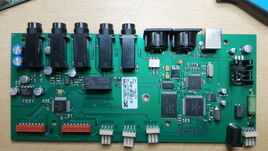

Ich hatte so eine Display Anzeige auch mal an meinen Sledge 2, auch Midi wurde erkannt aber es tut nichts, der freundliche Support meinte da müsste das Mainboard getauscht werden, statt den Sledge dahin zu schicken habe ich mir das Mainboard schicken lassen, kostet ca. 210 Euro und selbst eingebaut, wenn du dir den Mainboard Einbau zutraust kannst du ja nochmal mit dem Support sprechen und die das DHL Risiko ersparen.

@JuBi das müßte dann ja das Blofeld Board gewesen sein, oder meintest Du die vorgeschaltete Controllerplatine für das Bedienfeld?
Eine solche Anzeige bedeutet ja, daß zwischen der Blofeld-Platine und dem Controllerboard keine Kommunikation zustande kommt, was an einem gebrickten Blofeld liegt (genau das hatte ich ja geschafft).
Das Mainboard ist mit Sledge v2 beschriftet, da sind 3 Controller drauf, Regler und Display kommen von den anderen Boards, also nix vom Blohfeld zu sehen. In meinem v2 Sledge war ein v1.01 Board drin welches ja den Geist aufgegeben hat, würde mich mal interessieren wie das beim Treadstarter ist.

Wäre mal interessant zu sehen, wie das beim Sledge umgesetzt wurde. Dessen Mainboard hat ja keinerlei Bedienelemente, das macht alles die über Schnittstelle angebundene Controllerplatine.
Ich habe am Telefon versucht den Sledge Servicemenschen zu übereden mir den Wiederbelebungstrick zu verraten, aber das Mainboard musste ausgetauscht werden, den über Midi wieder zu beleben wäre ja zu schön gewesen.
Es ist halt kein Blofeld sondern auf Basis des Blofeld, vielleicht geht das gar nicht.
Ah, Danke fürs Bild. Also doch eine eigene Platine, aber zwei getrennte Einheiten.
Rechts die Bauteile des Blofeld, 9S12 MCU, DSP, Flashrom. Die Anschlüsse links gehören auch noch dazu. Die unbestückte Pfostenfeldleiste dient sicher dem Service, zB zum programmieren des Flashroms.
Links der Prozessor für Panel und Tastatur (ebenfalls NXP/Freescale/Motorola, aber kein 9S12). Das Panel incl Display ist also seriell angebunden, hat also noch einen Prozessor. Die beiden roten Stecker sind der Tastaturanschluß.
Den schwarzen DC-AC-Wandler find ich schräg. Bei der Voltzahl kann der eigentlich nur die die CCFL des LCD sein, und das, wo doch überall LED Displays verbaut werden. Könnte aber von der Leuchtfarbe des Displays her hinkommen.
Links der Prozessor ist ein 9S08, ich finde die Spannungsversorgung bedenklich, da ist ein "Stecker(Schalt)Netzteil" eingebaut! Das wird auch schön heiß da drin, hab schon den Verdacht das dadurch die Zerstörung des Flashroms verursacht wird? Werde ich demnächst mal gegen was richtiges tauschen.
Das eingebaute externe Netzteil ist ein Trick, um sich die Isolationsprüfung zu sparen, das wird auch bei Access und Waldorf so gebaut, mit dem Flashrom hat das aber nichts zu tun. Richtig heiß sollte es aber nicht werden, dann ist es vielleicht zu schwach.
Aber ein gutes Meanwell Desktopnetzteil einbauen kann nicht schaden, bzw GP25/50 Serie. Haben zwar 3 Ausgänge, aber einen dicken 5V Zweig.
