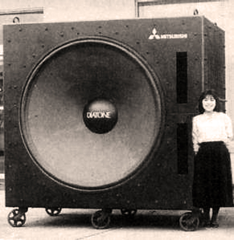

Michael Burman schrieb:
Der Messestand wurde als Anhänger transportiert:
Da hatte ich mal eine IMO englische Firma auf der Musikmesse in Frankfurt entdeckt. Die hatten auch so riesige Speaker in ebenso riesigen Boxen. In genau so einem Boxengehäuse hatte man den Messestand eingerichtet.
Gigantomanie, Sinn macht sowas IMO nicht, und klingen tuts erst recht nicht. Viel zu schwammig, keine Impulse, haufenweise partialschwingungen usw. Aber schööön wars ;)
  • #44
Die Firma macht Geschäft i.d.R. auch eher mit anderen / kleineren Boxen. Ich habe aber mal gefragt, was dieser 80 Zoll Lautsprecher kosten würde, wenn man ihn denn kaufen wollte... Soweit ich mich erinnere, wurden mir als Orientierungspreis 15.000 € genannt. 8)
