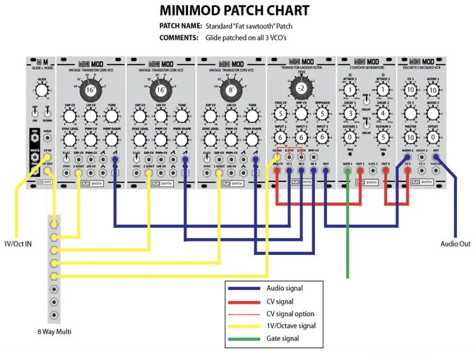

In Moog-Richtung und bei dem Preisrahmen wäre natürlich eine Grandmother sehr fein ... aber Du möchtest ja Eurorack ... dann würde das Minimod-System von AJH naheliegen:
Natürlich kann man Ähnliches auch mit Modulen von Doepfer aufbauen oder anderen Anbietern. Aber die haben speziell über den Minimoog nachgedacht und deren Konstellation passt sicher ganz gut. Du brauchst aber eigentlich 86 HP dafür - nämlich deren Konfiguration plus einem 2-HP-Multiple. ("A MiniMod system would comprise 3 x VCO, 1 x VCF, 1x VCA, 1 x Dual Contour, 1 x Glide-Noise and this will take up 84hp of Eurorack space.", Zitat siehe Link)
Wenn es wirklich Richtung Minimoog gehen soll, ja, dann solltest Du mindestens zwei, besser drei baugleiche VCOs nehmen. Zwei reichen eigentlich auch, wenn Du davon ausgehst, dass der dritte sowieso meist als LFO arbeiten würde und dann eher ein gutes LFO-Modul dazu nimmst.
Anbei noch ein Screenshot von der verlinkten Webseite, um es anschaulicher zu machen:

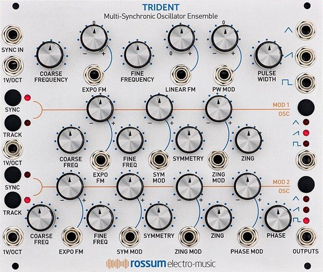

Oder gleich ein Modul mit drei Oscis:

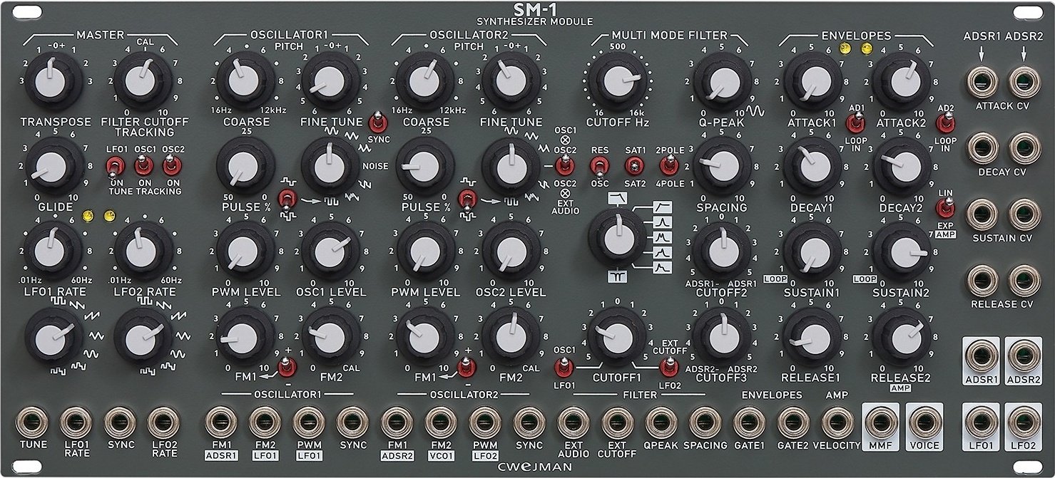

Oder ne komplette Synthvoice, zwar mit nur 2 Oscis, aber schon sehr mächtig im Sound:

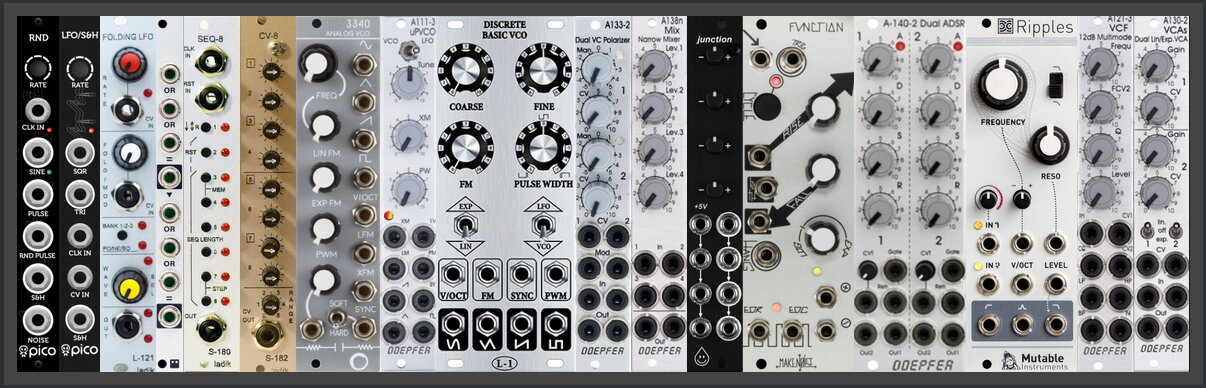

Btw. hier mal der Stand meines momentanen Setups, damit man mal beurteilen kann, was schon alles vorhanden ist.
V/Oct- und Gate: die kommen fast alle aus dem Mutant-Brain.
