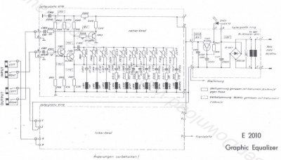

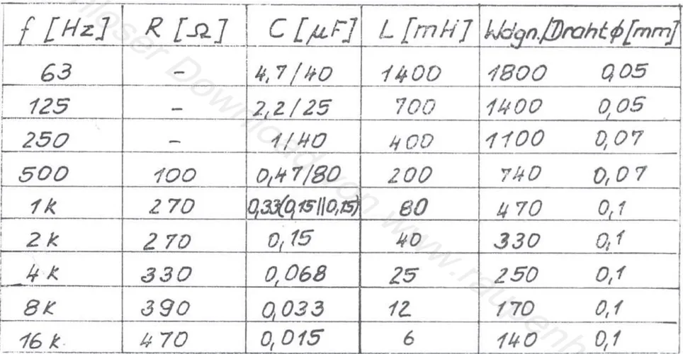

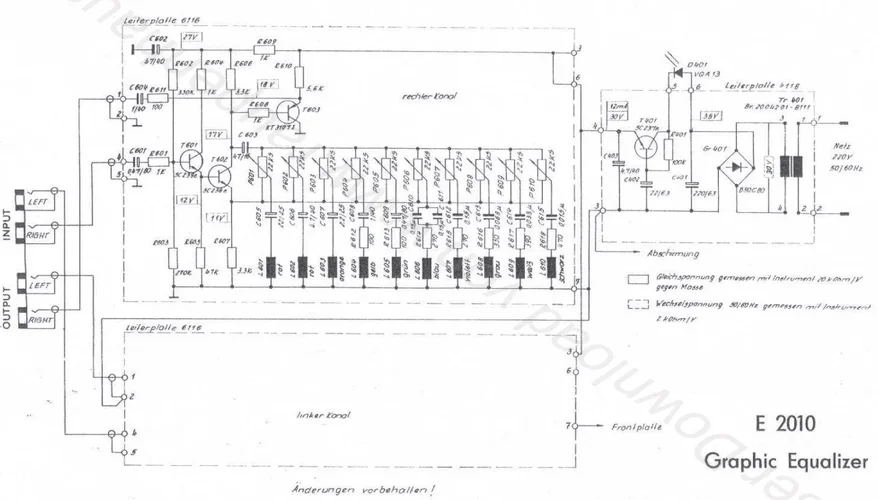

Den Schaltplan habe ich dankeswerterweise von Kollege "jubi" hier aus dem Forum bekommen:
