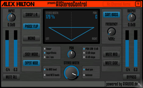

Ich hätte vielleicht auch noch eine Lösung anzubieten...
http://www.vst4free.com/free_vst.php?plugin=A1StereoControl&id=2149
(...die "Safe Bass" Sektion ist das Wichtige - den Rest kann du getrost ignorieren...)
Alternativen:
http://www.vst4free.com/free_vst.php?plugin=Sanford_Bass_Tightener&id=2276
http://www.vst4free.com/free_vst.php?plugin=Betty_Middle&id=1374
full
Wunderbar. Das sieht genau richtig aus.
