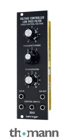

- Behringer 904A VC Low Pass Filter "... Das Tiefpassfilter 904A arbeitet mit einer Flankensteilheit von 24 dB (4 Pole), hat eine markante Resonanz und ist essentiell für die runden, kräftigen Moog-Bässe. ..." ca. 99,- €

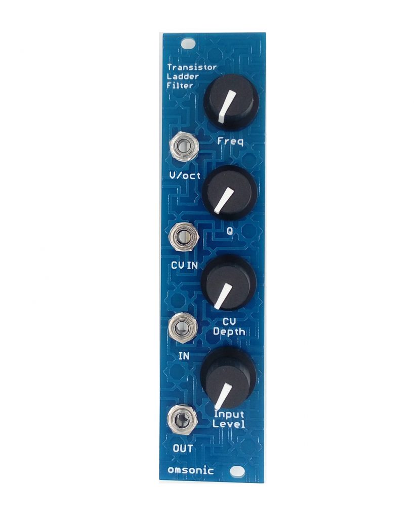

Ginge auch DIY?
Vllt. sowas hier?
Evtl leg ich mir auch i-wann einen Ladder Filter zu, man möchte ja so vieles.

@GuywithBass also der einzige Nachteil am Behringer 904 aus meiner Sicht ist, dass die CV Eingänge alle keinen Abschwächer haben. Dafür brauchts dann was separates, wenn auch nur passiv.
