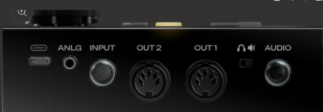

Auch andere HW Gear liefern eine stabile Clock. Einen groben Überblick findest du hier: https://www.innerclocksystems.com/litmus.
(Mal Bitwig (mit HMB zum Mastern) getestet da Ableton anscheinend was die Clock betrifft keinen guten Ruf zu haben scheint.)
