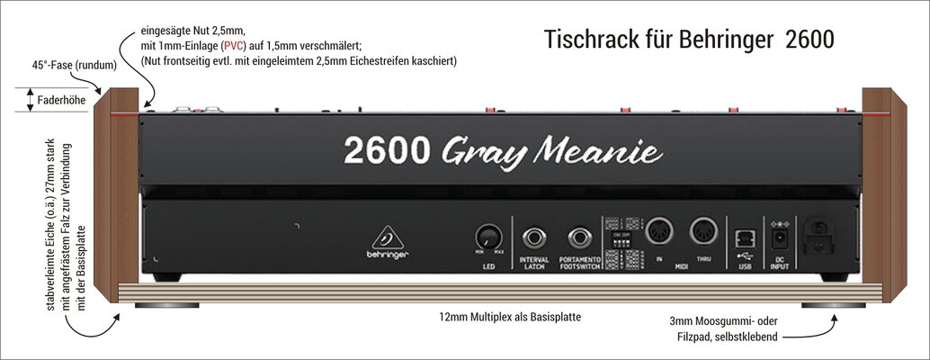

Suche für den Behringer 2600 (klassik) hölzerne Seitenteile - simpel, schlicht und elegant! Keine Metallhalterung!
Sollte eigentlich nicht in arbeit ausarten... :cool:

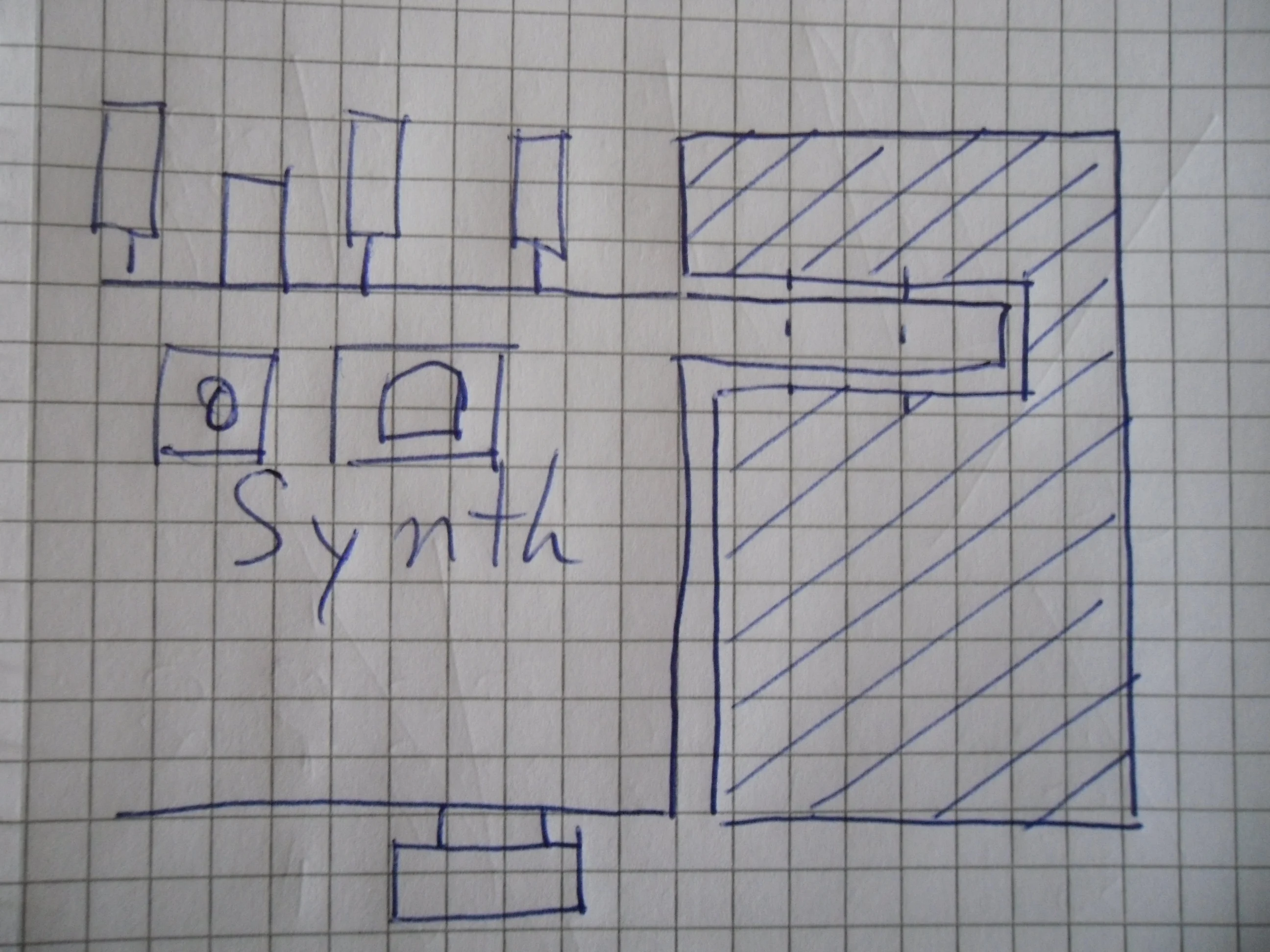

Meine idee ist folgende ( von hinten gesehen ) vom prinzip her...
In meiner version brauche ich keine schrauben, da alles sehr eng anliegt - eventuell wird das holz auch aufgeschlagen
(Der schlitz ist 2mm und hat ne tiefe von ungefähr 2cm)
So würde ich es auch machen. Den Schlitz kann man mit der Kreissäge schneiden. Geht aber durch (von vorne bis hinten). Wobei ein Kreissägeblatt mehr als 2mm hat.
da muss die Stabilität schon
Ich brauche nict wirklich stabilität... der synth wird ja nicht bewegt.
Hätte kein problem mit doppelseitigem klebeband die seitenteile anzubringen - so das alles schön reversibel bleibt - man weiss ja nie ... :-)

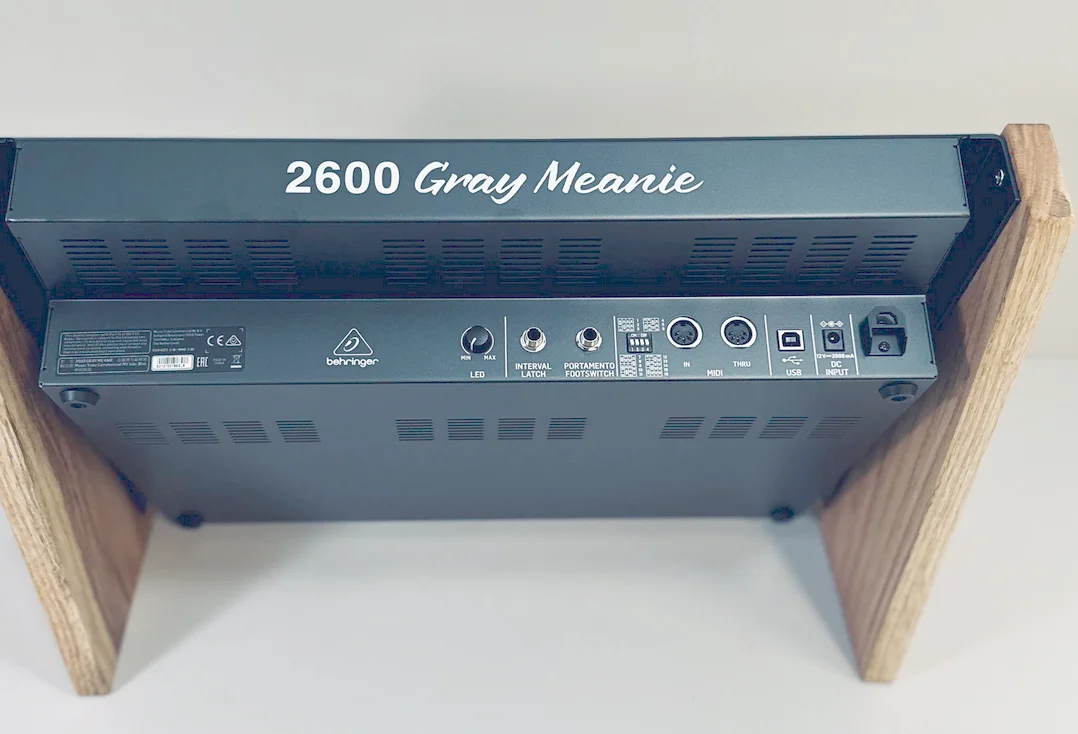

Was ich ziemlich unnötig finde ist sowas hier: Wo man sich ein zusätzliches prolem einhandelt indem das seitenteil NICHT am korpus anliegt:

Hab' meinen Entwurf nochmal überarbeitet und eine Abbildung des B2600 in den Plan einmontiert. Man sieht jetzt, dass die Wangen auf den Seitenflächen des B2600 aufliegen und somit keinerlei Platz verschenkt wird. Die Basisplatte (MPX) habe ich auf 12mm Stärke reduziert. Die Wangen sind jetzt an den Außenkanten rundum mit einer 45°-Fase verschönert, was das komplette Konstrukt auch "griffiger" aussehen lässt:
Sieht klasse aus. Ich bewundere ja immer die handwerklichen Künste anderer Leute. Jetzt muss sich nur noch finden lassen, der das Ganze auch herstellen kann... :xenwink:

Das problem wird sein das die synthplatte abgerundete ecken hat - das heisst die rundung verschwindet dann im inneren und macht dann quasi ein loch (da wo bei dir" rot" ist)
Mit dem "Loch" kannst Du eigentlich nur den Anfang und das Ende des Nutenschlitzes meinen. Wie in meinem ersten Post schon erwähnt, lässt sich dieser Schlitz mit einem eingeleimten, rechteckigen Stückchen des Wangenmaterials in 2,5mm Stärke unsichtbar machen. Macht man das nicht nur an der Vorder-, sondern auch an der Hinterkante, kann man natürlich den B2600 nicht mehr von hinten in den Tischrack hineinschieben, sondern müsste die beiden Wangen von der Seite über die Rackohren stülpen. Die Bodenplatte müsste dann anschließend von unten (also unsichtbar) mit den Wangen verschraubt werden, oder man lässt die Bodenplatte weg und fixiert die Wangen nur mit wiederablösbarem, doppelseitigem Klebeband am B2600.

Doch gibt es: Die unterkonstruktion ist vollkommen überflüssig (redundant) - weil ... ist ja schon als desktopgerät ausgelegt.
Ich würde sagen, die Unterkonstruktion steift die Konstruktion zumindest halbwegs aus. Die Wangen sind doch ausschließlich gesteckt oder geklebt? Oder wie sollen die alleine halten?
Muss man natürlich noch wg. der Luftzirkulation prüfen, ob man da wirklich eine durchgehende Platte vorsetzten kann. Hat zwar ein bisschen Abstand zum Bestandsgehäuse... na ja... für mich sieht das alles noch nicht zu ende gedacht aus...
  • #47
Ob Bodenplatte wie in der Zeichnung montiert ist oder der Behringer flach auf einen Tisch gelegt: Die Luftzirkulation ist bis auf die fehlende Luft von der Seite identisch.
Da ist das Ablegen neben sich auf dem Sofa viel kritischer.
Optisch bleibt die Frage, wie man das Ende der Nuten vorne verschließt. Alternativ müsste man die Seitenteile vorne länger lassen. Oder in der Werkstatt nach dem Spezialsägeblatt für eckige Nut-Enden suchen ;-)

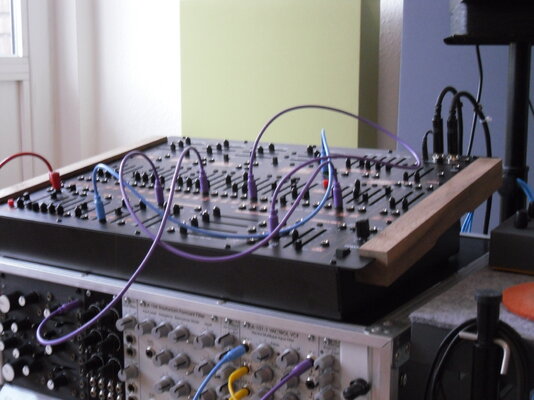

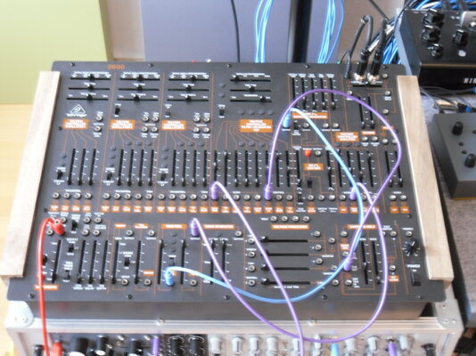

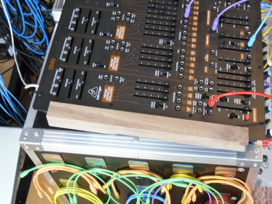

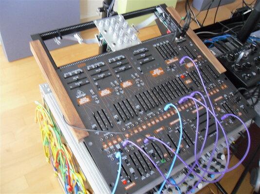

Das holz ist jetzt noch unbehandelt - hier schonmal ein erster test.
Das holz ist Nussbaum und passt schonmal farblich (Original ist dunkler!)

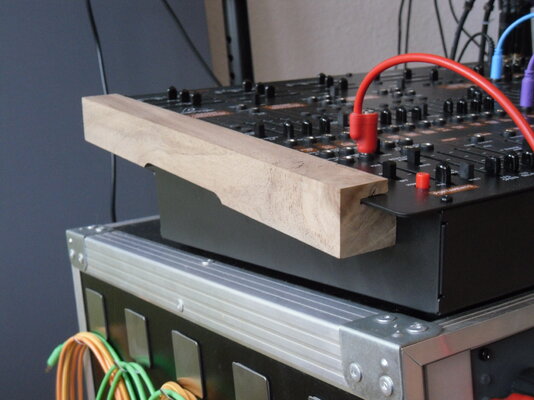

Die seitenteile halten durch sich selbst und sind einfach aufgesteckt - da geht auch nichts kapputt oder bricht - sehr fest alles.
(Das holz hat einen super klang - klangholz:-).

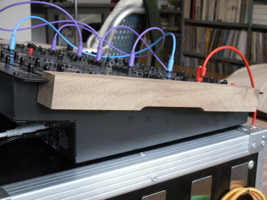

Es gibt aussparungen für´s handling...
Ich wollte die seitenteile kürzer haben als der korpus tief ist!
Die camera verzerrt etwas - die seitenteile sind nicht so klobig wie sie hier teilweise rüberkommen...
Kostenpunkt einer Holzmanufaktur: Arbeitszeit und material: 85,-
M.i.a.u.: SirAdrianFish und Area88
