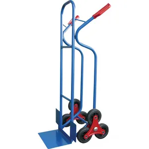

Ich würde eine externe Sackkarre immer vorziehen!
- flexibler
- sieht man live gar nicht
- weniger Vibrationen und Stöße an den Geräten beim Transport
- besser zu verstauen
- große Räder (geeignet für Treppen)
Sowas könnte notfalls auch gehen (hab ich aber noch nie in natura gesehen):

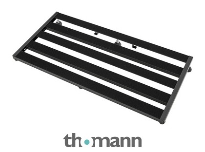

Wenn es nicht so 100%ig Flightcase-mäßig sein muss, empfehle ich einen Blick auf die Pedalboards der Saitenzunft. Mit Tasche spart man da viel Gewicht.
Das hier habe ich:
Wenn einem Klett zu unsicher erscheint: Ich nehme Kabelbinder!

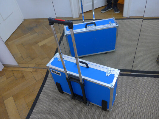

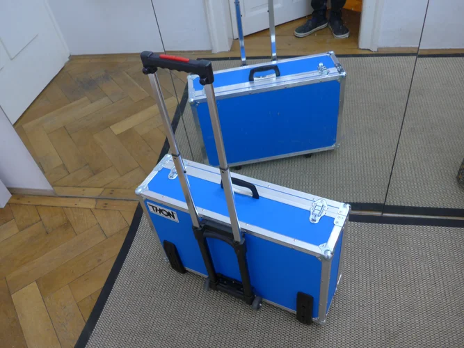

Habe ich an einem Case. Die Räder sind wahnsinnig schmal zusammen. Das kippelt sofort.
Ich hab dann den gleichen Griff an ein Case mit separaten Rädern gemacht (die kleinen Räder sind so weit oben, dass sie den Boden nicht berühren),
Das schwarze außen sind die Räder beschläge.
Das ganze ist aber ein Thoncase mit Leichtbauplatten, Die Beschläge hatte ich nur mit Spaxschrauben reingemacht. Bei den Thon-Holzcases aus Birkenmultiplex hält das wunderbar, aber nicht bei diesen Kunstoffcases. Nach fünfzig Metern auf dem Gehweg hatte es die Schrauben rausgerissen.

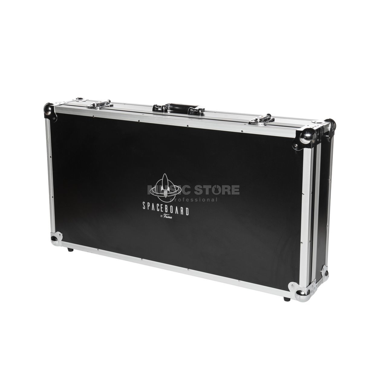

Ich hab mir dieses Pedalboard angeschaut. Das könnte passen für meine Zwecke:
Gibts eigentlich kleine 19zoll racks wo 2-3 höheneinheiten reingehen und oben aufzumachen sind (so wie die Mixer racks)? Das ganze dann aber möglichst leicht.
Ah da ist der Deckel nicht abnehmbar. Man kann es wohl selber ändern schreibt einer in den Kommentaren.

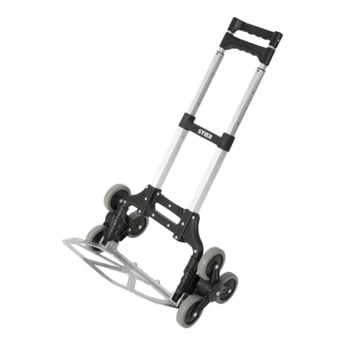

und auch, dass es keine Sackkarre gibt, die die Treppe raus kann außer diese großen Schweren die dafür auch gebaut sind .... vielleicht kann man einen Rolle oder Skateboard missbrauchen oder sowas
Das Problem ist aber, dass man nichts auf die Ladefläche stellen kann,was breiter als der Abstand zwischen den Rädern ist.
Bei den guten Treppensteigern ist die Ladefläche vor den Rädern:
