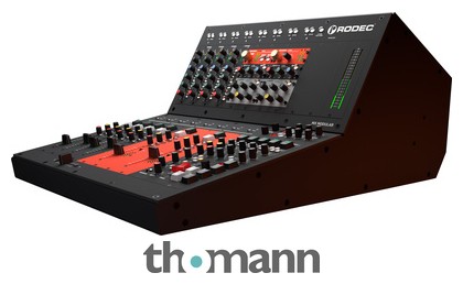

RODEC MX: 16 Kanäle (analog) und nur 2 AUX Wege sind für meinen Geschmack a bissel wenig, für den aufgerufenen Preis.

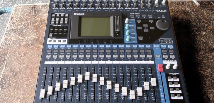

Deine Anforderung(en):
I. min. 10 Kanäle IN/OUT
II. min. 10 Insert Kanäle (von MPC) zum Outboard (Modular) und zurück. Intern verdraht & schaltbar nach belieben.
III. USB vom/zum Rechner min. 10 Kanäle.
IV. Standalone Betrieb / SCENE PATCHes frei konfigurierbar
V. Gut & Günstig (ca. 700 Gebraucht)
Kein Thema - here we go:

nimmt man da nicht besser ein digi von Behringer weil von heute!?
sieht aber brauchbar aus!
Aber ich hätte keine lust an einem zweiten klein dispaly zu arbeiten - lieber in den rechner mit grossen bildschirm.
Es sei denn man sieht darin einen soundvorteil...

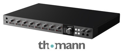

Ich würde auch das neue Audient iD 48 in Erwägung ziehen. Hat tolle Wandler, ausgezeichnete Kopfhörerverstärker, und für die Qualität einen richtig guten Preis:
M.i.a.u.: Palindrom
