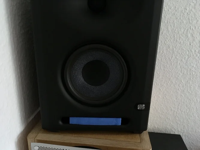

Eine kleine Box kann gut klingen, wenn da nicht irgendwo eine Öffnung im Gehäuse ist, um die in einem Kanal entstandenen Tiefton-Resonanzen passieren zu lassen. Bei 2-Wegsystemen kommt da noch etwas Mittelton heraus, der die Musik zeitverzögert einlullt und die Schärfe nimmt. Eine laute jedoch unpräzise und unnatürliche Basswiedergabe gibt es bei kleinen Boxen noch dazu. Ich würde dir geschlossene Coax-Boxen oder Breitband Lautsprecher empfehlen und manche Dinge mit dem Kopfhörer zu checken, wenn es darauf ankommt.
