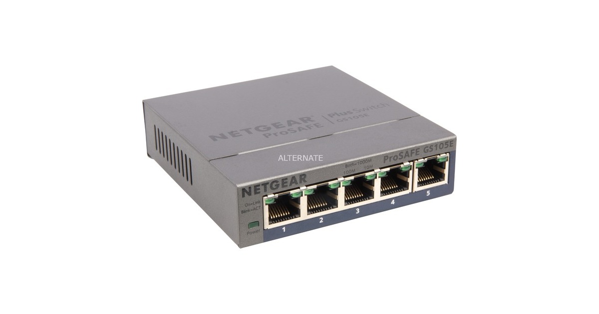

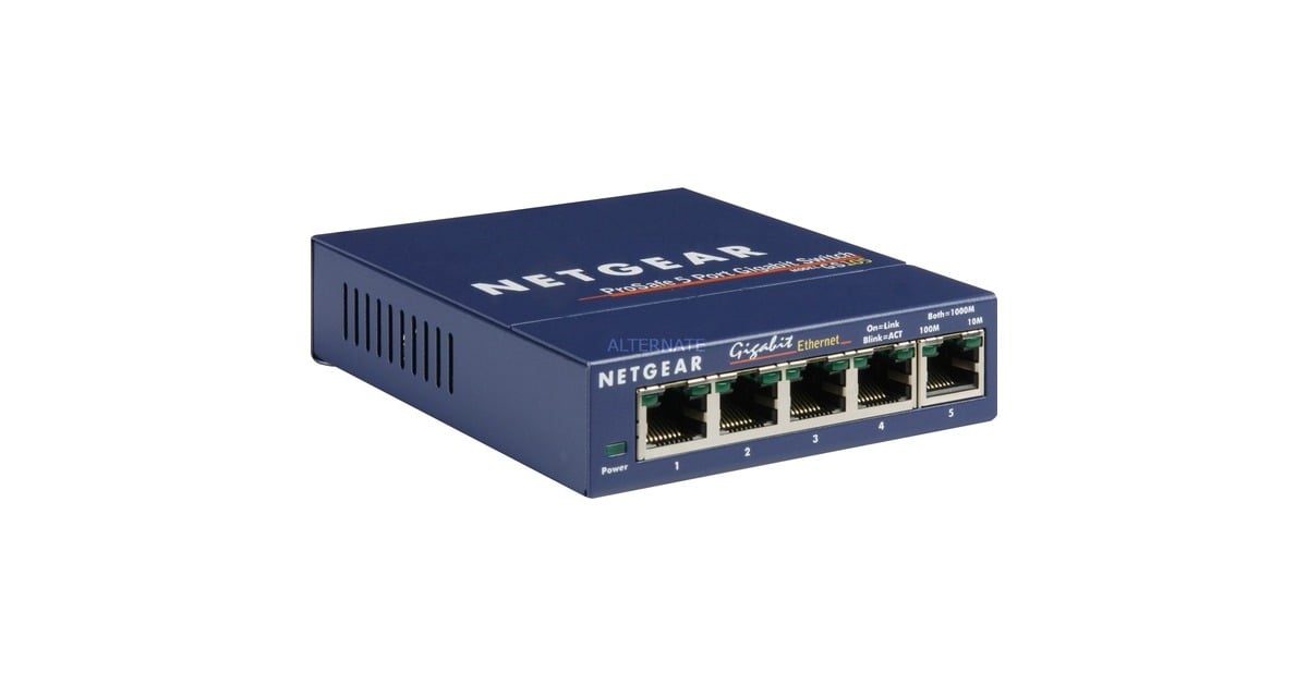

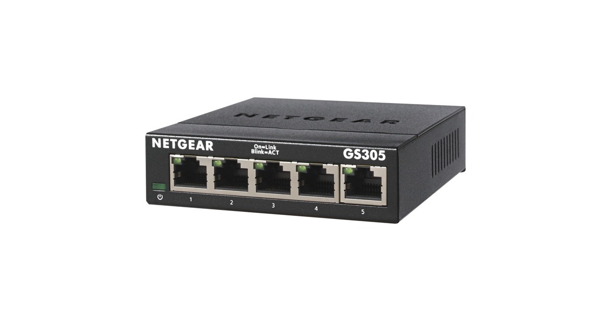

Mal blöd gefragt:Genügt da nicht ein einfaches Netzwerkkabel? Oder hängen bei dir noch mehr Geräte dran?
M.i.a.u.: Comandante
Der GS105Ev2 hat ein Webinterface zur konfiguration der VLANs und anderer Dinge. Das benötigst du definitiv nicht.
Der GS305 scheint das neuere Modell zu sein.
Man brauchte aber für zwei Geräte evtl. nur ein Kabel. Dabei müssen aber zwei drähte vertauscht sein. Nennt sich Crossover Kabel.
Allerdings sollte die Netzwerk Chips das heute erkennen und selber schalten. Also mal ausprobieren.

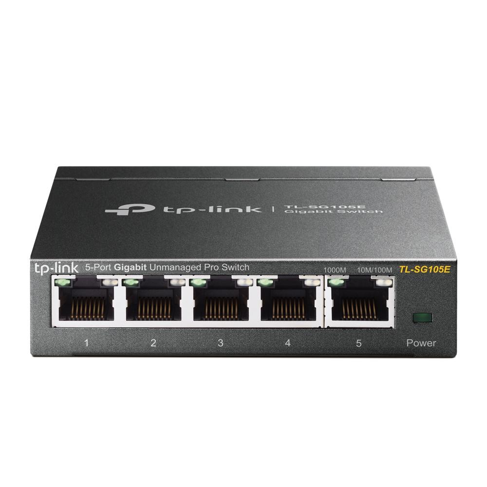

Yo, hier das Update.
Bei den Netgear Switches hatte ich einiges über problematische Netzteilgeräusche gelesen,
daher ist es nun doch ein TP-Link Switch geworden, links unten.
Der TP-Link Switch bewegt sich irgendwo zwischen managed und unmanaged...
Das Teil selbst läuft Plug and Play und ohne wahrnehmbare Netzteilgeräusche. Bei hohen Lautstärken gibt es zwar ein paar Einstreuungen bei den Studio-Monitoren, ob die von dem Switch verursacht werden, bezweifle ich, das Stromnetz in meiner Bude ist nicht das Beste. Adresszuweisung in der MPC Live II habe ich auf [Automatic] gestellt und Ableton* link zwischen Desktop-Rechner und der MPC läuft nach ersten Tests schön stabil, Recordings in Ableton* mit minimalem Versatz.
So habe ich mir das vorgestellt.
https://www.amazon.de/TP-Link-TL-SG105E-Unmanaged-Metallgeh%C3%A4use-Lifetime/dp/B00N0OHEMA
