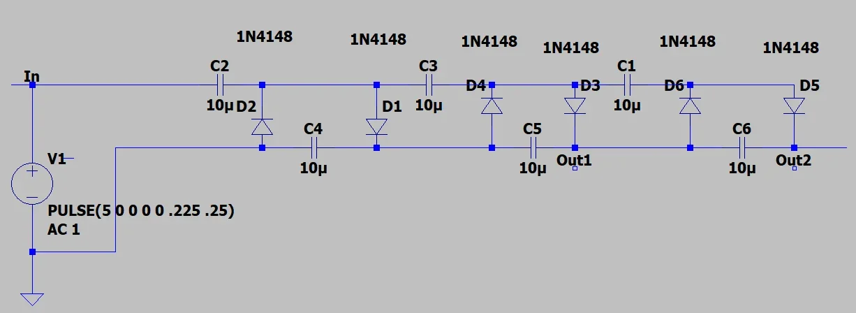

Mir ist eine Idee zu eine möglichen Schaltung gekommen.
Wenn ich eine feste Teilung der Clock anstrebe muss ich nur die Summe der Clock-Ereignisse (Pluse) über die zeit addieren und dann bei einer fest gelegten Summe einen entsprechendes Ausgangssignal erzeugen.
Idee: Die Spannung der Clocksignale werden auf addiert. Das müsste ich mit einer Spannungskaskade machen können. Nach 4 Durchgängen habe ich eine Spannung ca. 4 mal die Clockpulsspannung.
Den Ausgang schließe ich kurz über in Serie geschaltete Zehnerdioden. die obere hat ca. 3 mal Pulsspanung der Clock, die 2. 1 Mal Pulsspannung als Durch lass wert. Über die Zweite greife ich dann das Signal als Ausgang des Clockdividers ab. Ggf. kommt noch ein sehr großer Widerstand (1Mega Ohm) noch parallel zur 2. Zehnerdiode.
Ihr seit herzlich eingeladen meinen Ansatz in Frage zu stellen.
Hinweis: Die Eingangsspannung ist eine Wechselspannung, die Ausgangsspannung ist eine pulsierende Gleichspannung.

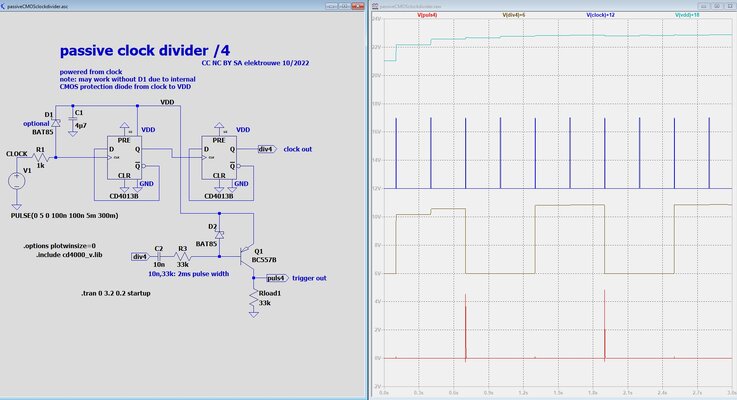

wenn man unter passiv keine Stromversorgung versteht, würde ich diese Aussage verneinen. Was reliq vorschlägt, ist ja eine "aktive" Schaltung, die halt ihre Stromversorgung aus dem Eingangssignal bezieht. Das ist generell möglich. Wenn in dem Fall das Verhältnis von Pulsbreite zu Pulspause nicht zu klein wird, könnte ein low power Teiler durchaus über das Eingangssignal versorgt werden. Also Eingangssignal über Diode auf einen Elko als Energiespeicher während der Pulspausen. Voraussetzung ist natürlich, dass die Pulsquelle mehr Saft liefert, als die Last im Mittel zieht. Ich schätze mal, das folgendes funktionieren könnte: Triggersignal über 1kOhm zur Strombegrenzung auf den clock eines CD4013. Am VDD pin ist ein Elko von 10uf nach GND.
Dieser lädt sich über die internen Schutzdioden und sorgt für die Stromversorgung. Die 2 flipflops des 4013 werden kaskadiert, so dass er durch 2 und 4 teilt. Versuch macht kluch ;-)

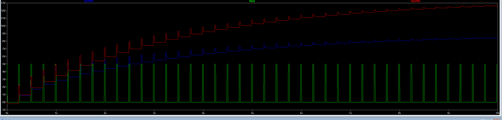

Ich hatte irgendwo gelesen, das die Kaskadenschaltung auch mit Pulsen, also ohne Nulldurchgang der Spannung funktioniert. Daher habe ich mir die Mühe gemacht
diese in einem Simulationsprogramm auf zu bauen und mit 5 Volt Pulsen zu beaufschlagen.
Im nachfolgenden Diagramm habe ich die Spannungen wie folgt gekennzeichnet:
In: grün (Puls-Spannung)
Out1: blau
Out2: rot
mein Fazit: Also wenn das Programm (LTSpice) nicht totale Grütze ist, dann funktioniert die Kaskade auch mit Pulsspannungen.
Wenn ich jetzt jeden 4. Puls von der Clock durchlassen möchte, dann brauche ich eine Schaltung, die leiten wird, wenn out1 2,5 V erreicht. Dabei müsste das Potential von out1 auch wieder auf null gezogen werden. Aber das denke ich nicht mehr heute Nacht durch.

schön, dass du dich von deinem Vorhaben nicht abbringen lässt. Natürlich kann ein clock divider passiv, also von der clock gespeist, betrieben werden; ich weiß nicht warum da manche so dagegen reden. Ich habe dutzende Lunetta style noise circuits gebaut, die von Sequencern aus passiv gepulst werden.
Die Bedingungen habe ich bereits oben beschrieben. Zurück zu deiner Kaskade. Was du vorhast geht in Richtung "analoger Frequenzteiler": Ladungspumpe gefolgt von Schmitt-Trigger, der den 4x aufgepumpten Kondensator impulsartig entlädt. Das wird funktionieren. Aber warum probierst du nicht meinen Vorschlag ? sind im besten Fall nur ein 1k R einen kleinen Elko und ein CD4013. Falls dein pico seq einen kurzen Triggerpuls benötigt, müsstest du noch den Transisto-Pulser hinten dran hängen. Letzteres wäre dann ungefähr der selbe Bauelementeaufwand wie für deinen analogen FrequenzteilerpassiveClockDivider.jpg

Danke für den Vorschlag. Sowas ähnliches hatte ich auch schon an gedacht. CD4013 hatte ich schon besorgt, denn damit wollte ich mal einen Sub-Oszillator bauen. Dazu ist es aber nicht gekommen, weil mir ein Sebstbau geschenkt wurde. Außerdem die Idee mit der VDD-Versorgung aus dem Clock-Signal gefällt mir. Da das Clocksignal zudem eine einfache Rechteck Welle - wie ich herausgefunden habe - und nicht nur ein Peak dürfte genug Energie drin stecken.
Ich werde Deinen Vorschlag Mal auf ein Breadboard stecken und sehen ob der Ausgangspegel des Clocksignal für den pico Seq2 von Erica Synth auch wirklich reicht. Das wird aber dauern, da ich zurzeit in einem anderen Haushalt lebe und nicht in meiner Wohnung. Und mein Elektro-Hobby-Labor möchte ich jetzt auch nicht noch um ziehen, aber ggf. hab ich mal Zeit mich einmal wieder in Ruhe zu Hause an den Werktisch zu setzen. Das Jahr ist noch nicht rum.

Ich hab es mal realisiert um die Clock, Reset und RND Signale vom Grids Sequenzer in einem 3 x 3 Buchsen (2 HP) Zusatzmodul auszugeben.
Die Signale sind jetzt je im Original, :2 und :4 verfügbar.
Die Schaltung wie im Plan oben funktioniert bei schnellen 5 V Triggern gut (mit D1).
Den Trigger out (Transistor) Abschnitt habe ich weggelassen.
Probleme machte das Reset Signal da braucht es einen 35 µF 6,5 V Elko um die Betriebsspannung zu puffern.
Hätte nicht gedacht das es so einfach funktioniert. Aber es ist sehr vom Eingangssignal und dem passenden Puffer C abhängig.
