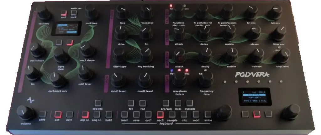

hybrid, 6-stimmig polyphon, Wavetables & Samples
der Hersteller nennt es "Vintage hybrid" und möchte im Sound an alte Synthesizer anknüpfen, die am Ende einen eigenen Sound haben durch diese real-digitale Oszillaren-Sektion.
2 OSCs
Offenbar haben jeweils einen VCA für den Mix. Ein bisschen mit Jomox-artigen speziellen VCAs für Vintage Feel
User Waves und Samples möglich
Externe Eingänge, auch zum samplen!!
FM, Ringmod, Sync, Phase-Re-Trig,
Noise Generator
Vintage Mode / Drift
Filter - Tiefpass, Post-Filter-Verzerrung, FM, Tracking, Drive
3 LFOs, pro Stimme, Tempo Sync
3 ENVs
2 FX
2 OLEDs, 36 Pots

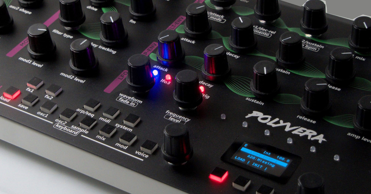

  • 6-stimmiger polyphoner Hybrid-Synthesizer
  • 2 digitale Oszillatoren pro Stimme: Wavetable (Osc1/Osc2) oder Sampler (Osc2)
  • Wählbare Vintage-Oszillatorstile nach Vorbild früher 80er-Digitalartefakte
  • Sub-Oszillator, Ringmodulator und Rauschgenerator
  • Analoges Multimode-Filter pro Stimme (LP 1–4 Pol, HP, BP, Peak, LP + analoge Verzerrung) CEM-3320
  • Selbstoszillierendes Filter mit Drive und Filter-FM von Osc2
  • 3 Hüllkurven pro Stimme (Filter, Amp, Mod — loopbar)
  • 3 LFOs pro Stimme (pro Stimme oder global, temposynchronisierbar)
  • 8-Slot-Modulationsmatrix
  • 2 serielle Effekte (Chorus, Phaser, Delay, Bitcrusher, Distortion, Reverbs)
  • Analoger Dry-Signalweg durch die Effektsektion
  • 64-Step polyphoner Sequencer mit Automation pro Step
  • Arpeggiator mit mehreren Pattern
  • Integrierter Stereo-Audiorecorder zum Sampling externer Quellen
  • Eigene Wavetables und Samples per SD-Karte
  • MPE und polyphoner Aftertouch
  • MIDI In/Out/Through (5-Pol-DIN + USB)
  • Sustain- und Expression-Pedal-Eingänge
  • Stereo-Audioeingang für externe Signalverarbeitung oder Sampling
  • Symmetrischer Stereo-Audioausgang + Stereo-Kopfhörerausgang
  • Voicing-Modi: Poly, Stereo, Mono, Legato, Unison, Binaural, Chord
  • 512 Preset-Speicherplätze auf 4 Bänken

Cool, mich würde es echt interessieren, welche Filter sie verbaut haben.
Im Handbuch steht dies:
Polyvera implements one analog filter per voice, with 8 filter types to choose from. The filter is based on a classic chip design from 1980, however the actual filter circuit is original and not copied from any specific instrument.
Polyvera offers 8 different analog filter types:
• Low Pass 4 poles: 24dB/oct
• Low Pass 3 poles: 18dB/oct
• Low Pass 2 poles: 12dB/oct
• Low Pass 1 poles: 6dB/oct
• Peak • Band Pass
• High Pass
• Low Pass 3 poles: 18dB/oct + analog distortion
The last Filter Type includes a post-filter analog distortion stage per voice.
