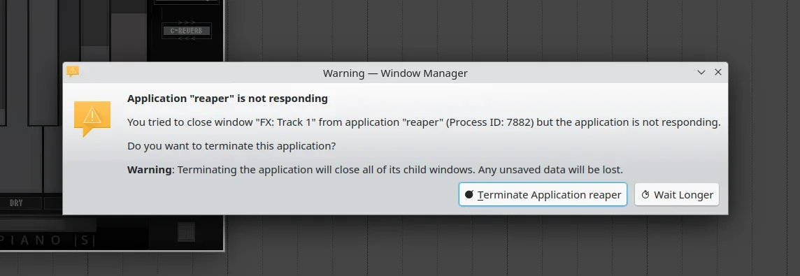

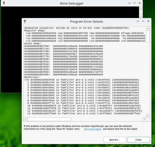

Reaper...
Mit Ardour läuft alles auf Anhieb. Ich habe ein ganz nettes Klavier gefunden (OT Piano). Die Fabfilter-Plugins laufen. Die Valhalla Plugins laufen.
Mit Reaper crasht wine/Fabfilter
und das Klavier gibt keinen Mux von sich. Und dann crasht Reaper.
Ist echt zum Mäuse melken... Total frustrierend.

Reaper...
ich kenne das eher anders herum. Vielleicht mal im Discord / yabdrige Kanal nachfragen.
  • #133
Ich habe mal im Reaper Forum nachgefragt. Mal sehen, ob dort jemand eine Idee hat.

Mittlerweile habe ich Reaper einfach von der Platte geputzt und es anschließend neu installiert. Und siehe da: alles funktioniert nun. Am Ende haben nicht mal mehr die LV2-Plugins funktioniert.
Was da passiert ist: keine Ahnung. Ich hoffe, dass ich mit der DAW nicht auf die Nase falle. Ardour wäre schon auch okay. Aber ohne Freeze ist das keine Option finde ich. Unschön an Reaper ist allerdings, dass es sich komplett das Audio Interface greift. Damit kann ich zwar leben, aber cool ist das nicht. Zum Glück habe ich zwei Interfaces und kann mit dem Zweiten dann parallel arbeiten. Wie z. B. Reaper Tutorials auf YT anschauen.
