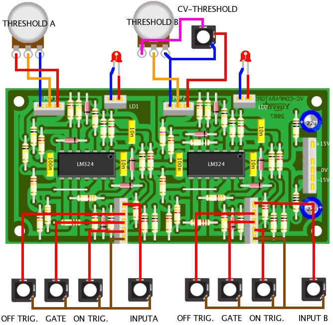

ich hab hier gerade einen kleinen denkfehler, oder die falsche buchse.

beim threshold B anschluss, sollte doch bei offener buchse ein kontakt zwischen rotem und rosa kabel sein, oder ?
bei mir ist es so, das ich ihn nur habe, wenn ich einen stecker drin habe.
doch bei meiner denkweise sollte dann der kontakt unterbrochen sein [stecker gesteckt].
wie sieht es aus, denkfehler, oder falsche buchse ?

laut dem plan ja.

wenn die Buchse nen schaltkontakt hat dann ist sie richtig ;)
Scheint also eher tip und switch vertauscht zu sein.
D.h. du musst nach der Funktion der Anschlüsse gehen und nicht "direkt" nach der Zeichnung
Wenn ich die Grafik richtig lese und die dort eingezeichnete Buchse korrekt dargestellt ist, hat Punky40 recht: Switch und Signal sind tervauscht.
Gnd ist die abgerundete Ecke, von dort aus gesehen kommt (entgegen dem Uhrzeigersinn) der Switch-Kontakt und dann Signal. Jedenfalls entspricht das meiner Switchcraft-Buchse, die hier rumfliegt.

dann wird es wohl die falsche buchse sein die ich habe.

Nein, Du wirst zwei Kabel beim Anlöten vertauscht haben. Es gibt doch nur Klinkenuchsen mit und ohne Schaltkontakt (allerdings in versch. Größen).
Wenn Deine Buchse ist wie meine: Blau = gnd (kannst Du ja mal "durchpiepsen"); die beiden anderen Kabel müsstest Du einmal spaßeshalber entlöten und jeweils an den anderen Kontakt wieder anlöten. Das sollte es sein.

nun hat sich alles aufgeklärt.
ich habe die SC-111 gehabt und brauche einen SC112A [schaltbuchse :idea: ]

ich frag mich nur, wozu der dritte pin an ner monobuchse ist.
ich denke, banzai hat falsch geliefert und das ist ne stereobuchse :?
