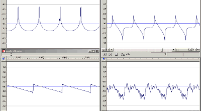

Naja.... was ist ein "sauberer" Sägezahn....?
Auf folgendem Bild sind 4 "Sägezahnschwingungen" zu sehen, die sich akustisch gar nicht viel unterscheiden. Sie wurden mathematisch erzeugt, lediglich die Phasenlage der Obertöne - die aber alle vorhanden sind - wurde verändert.
Näheres hier. http://iwk.mdw.ac.at/Lehre/pdf-Dateien/ ... eitung.pdf auf Seite 21

Ich hab schon lang nimmer geschaut, was durch ne MP3-Prozedur dann noch vom Original übrig bleibt, aber ists da nicht auch so, dass sich die Wellenform nach encoding und decoding auch ziemlich verändert, aber akustisch das Material weitgehend gleich bleibt?

Genau.
Kann man auch selbst ausprobieren: Einfach mal mit Audacity eine Tonspur mit Sägezahn erzeugen und dann als mp3 abspeichen. Die Datei dann wieder importieren und gucken :shock:
