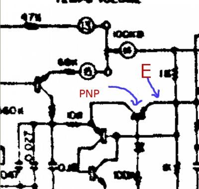

habe günstig eine Minipops 120 ergattert und würde die gerne syncen.
Gate, Clock und Triggersignale sind verfügbar und für alle Fälle noch ein Gate to Trigger Converter.
Ein Servicemanual auf der Seite:
http://estecho.com/gear/Korg_Mini-Pops_120.php
habe ich auch gefunden, doch dies ist wenig aufschlußreich.
Dort sind diverse Abgreifmöglichkeiten bezeichnet, doch Thema Clock...finde ich nix.
Zwar kann ich das Teil mit dem Manual auf EinzelOuts umbauen doch ein externes antriggern sollte es erstmal sein.
Habs schon am Tempopoti versucht abzugreifen mit dem Erfolg das externe Gatesignale das Ding über die Gatezeit einschaltet und dann auschaltet.
Es wäre sehr schön wenn jemand eine Idee hätte wie die Rumpelkiste zu syncen ist.
Vielen Dank,
Lane
schöne Kiste, ich bin fast sicher, dass wir das mit Hilfe des Forums schon hinkriegen werden.
In der untersten Seite im Service Manual ist wohl am ehesten etwas zu finden. Dort hat es "OSCILATOR", "TEMPO VOLUME", und "START/STOP". Sehe es aber nicht genau, muss das Pdf erstmal auf einem besseren Schirm anschauen.
EDIT: hmja, muss da leider passen. Sollte aber dort zu finden sein für Elektronikbewanderte. Der "Oscilator" ist, so vermute ich jedenfalls, der Taktgeber, da die tonerzeugenden Oszillatoren mehr rechts sind.

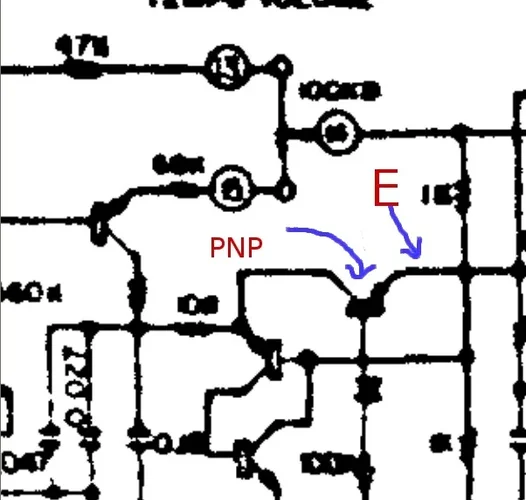

Im Schaltplan ganz oben links gibts den Temporegler ("Tempo volume" ;-)) da ist etwas drunter ein pnp-Transistor mit horizontal gezeichneter Basis. Dessen Emitter dürfte der Ausgang des Clockoszillators sein (wenn ich das richtig sehe). Da würde ich mal am Oszilloskop ansehen, was da raus kommt. Entsprechend muss man dann dort ein passendes Clocksignal einspeisen.
ach so ist das gemeint. Tempo volume = clock speed? Habe mich schon gewundert, was das bedeuten soll. Könnte aber zutreffen, alles andere macht ja keinen Sinn. :)

Die Idee mit dem Oscillator ist gut.
Vermutlich meint Florian den hier:
werde mich später mal dransetzen und dies ausprobieren.

Oje...wo soll den dat Ding zu finden sein...ich glaube es dauert noch ein wenig.
Versuche mich über die Divider zu orientieren.

Ja. korrekt. ich würde noch die Verbindung zu den zwei Widerständen rechts daneben belassen und dann die Verbindung zur nächsten Transistorstufe unterbrechen.
Nu' denn, das syncen ist problematischer als gedacht.
Habe die Verbindung getrennt und am Emitter, am 0,001 Kap und am Divider versucht mein Clocksignal einzuspeisen.
Hat nicht geklappt.
An dem Verbindungspunkt zum Kap sind auf der PCB 4 Kontakte die zusammen auf einen Lötpunkt gehen.
Die habe ich getrennt um sie seperat anzusteuern.
Auch erfolglos.
Wenn Plus (liegt auch seperat an diesem Punkt an) und der Eingang vom Kap zusammengeschaltet werden tackert der Int. Oszillator los...blitzsauberer Impuls.
Wenn also noch eine Idee am Start wäre........let me know!

Ich hab mir das nochmal angesehen. Der Einspeisepunkt für das Clock-Signal direkt vor dem Teiler-IC scheint mir seltsam. Die drei Transistoren links davon liefern Logiksignale für das EPROM. Wenn man das so auftrennt wie in der Tubbutec-Anleitung, dann kommen diese ChipSelect-Signale von der internen Clock. Und das kann zusammen mit einem externen Clock nicht tun.
Ich würde wirklich die Verbindung zwischen den 1k Widerständen und dem 0.001uF Kondensator auftrennen, und das Clocksignal am Kondensator bzw dem 47k Widerstand reinfüttern.
Frag doch vielleicht mal den Tubbutec Tobias Münzer (hier im Forum als "ubbut"), mit Verweis auf diesen Thread hier.
Also die mini-Pops läuft jetzt quasi in Sync... hab jetzt den 47k und den Kondensator einseitig ausgelötet. Die Leiterbahn zu Pin 2 am ersten Dividier IC aufgetrennt und dann mit dem 47k, Kondensator und PIN 2 verbunden. Erst war es genauso wie der zweite Versuch dass direkt am emitter von dem PNP zu machen, es hat nur die Clock LED geblinkt.
