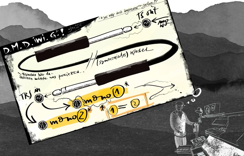

Wie verbinde ich den Mono-Out eines analogen Synths (hier stellvertretend für alle vorhandenen: Drumbrute) mit 2 Kanälen (bzw. einem Stereo-Kanal) eines Mixers/Recorders (hier: Tascam DP-24) so, dass beide Kanäle dasselbe Signal bekommen?
Derzeit gelingt es mir ums Verrecken nicht. Bei allen nachfolgenden Versuchen kommt das Signal immer nur in einem der Kanäle durch. Das andere bleibt stumm. Und zwar egal, ob ich die Verbindung direkt zum Mischpult mittels Y-Splitter TRS>2xTS mache, ob das Hauptkabel TRS oder TS ist, ob direkt, über Patchbay oder über ein Effektpedal (oder mehrere Pedale) dazwischen.
Ich hatte mal irgendsoeinen Zwischenstecker male/female, der genau das machte, was ich will (1x Mono auf 2x Mono), der ist mir aber verschütt gegangen. Oder hab ich nur von so etwas geträumt?
Wie auch immer: so stelle ich mir eine mögliche Kabelverbindung vor – ein Bild statt vieler Worte:
Der Casus Cnacktus: so ein Kabel finde ich nirgends. Jedenfalls nicht als fertig konfektionierte Ware. Ist so etwas physikalisch unmöglich lebensgefährlich oder ein Militärgeheimnis? Oder suche ich schlicht flaschc?

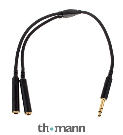

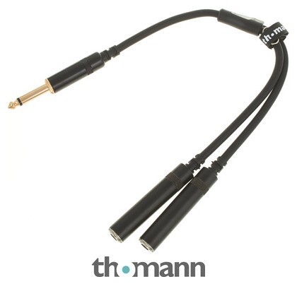

Das gibt es auch als Mono zu 2x Mono.
Das verbindest du dann jemals mit einem weitern Monokabel
M.i.a.u.: motone
Du brauchst einen Splitter. Das kann z.B. sehr einfach über eine Patchbay realisiert werden. Splitterkabel gibt es auch. Viele DI-Boxen haben auch einen Parallelausgang.

Doch, das "Pro Snake TPY 2003 PBB" (also das aus dem zweiten Post von @Sonamu ) ist exakt, das was Du suchst.
Eben nicht. Das erwähnte Kabel Y-Kabel macht erst ziemlich genau die Hälfte dessen, was ich beschrieben – sogar bebildert :-P – habe.
Ziel ist nicht etwa TS > 2x TS, sondern TS > TRS.

Meine erste Idee ist: aus einem schlichten, unbalanciertem Monosignal (TS) wirst du kein balanciertes Monosignal (TRS) machen können, jedenfalls nicht mit einem schlichten Kabel. Es geht ja bei TRS nicht das gleiche Signal über beide Adern, sonst wäre es sinnfrei, sondern es sind zwei phasengedrehte Signale, womit sich Einstreuungen von Außen selbst aufheben (+3 plus -3 ergibt Null).
Gibt es Hardware, die so etwas erledigt?
Du hast geschrieben:"Wie verbinde ich den Mono-Out eines analogen Synths mit 2 Kanälen (bzw. einem Stereo-Kanal) eines Mixers/Recorders (hier: Tascam DP-24) so, dass beide Kanäle dasselbe Signal bekommen?"
Hat der Tascam denn TRS-Eingänge für seine Stereokanäle. Also Links=Tip, Rechts=Ring, Masse=Shaft?
Die Bedienungsanleitung schreibt:
Diese symmetrischen, analogen XLR-/Klinke- Kombibuchsen können Sie wahlweise für Mikrofone oder Linequellen nutzen.
• XLR-Buchse (1: Masse, 2: heiß (+), 3: kalt (–))
• Klinkenbuchse (Spitze: heiß (+), Ring: kalt (–), Hülse: Masse)
Das ist also kein Stereo-Eingang, sondern ein symmetrischer Eingang.
Einen symmetrischen Eingang beschickt man von einem unsymmetrischen Ausgang normalerweise schlicht unsymmetrisch (TS-Stecker) oder man hängt einen Symmetrierer dazwischen, was aber nur bei Kabelstrecken über 10m notwendig ist.
Ich bleibe dabei: Du brauchst TS->2x TS
