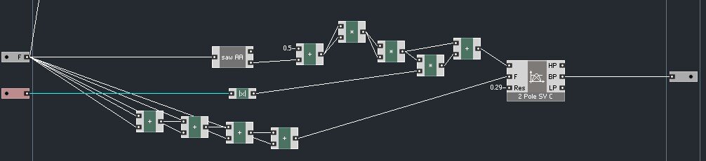

So - ich denk jetzt hab ichs:
ist Noise rectified (also zwischen 0 und 1) amplitudenmoduliert mit einem positivem Sägezahn, durch einen Bandpass am Ende der das Spektrum flach macht:
Anhang anzeigen servo III.mp3
EDIT:
hier im letzten Beispiel hab ich als Hüllkurve eine Art Lowpassgate verwendet, dh das Gate geht in einen 1 Pol Filter.
Das simuliertr ganz gut die Trägheit beim An- und Abfahren.
Ich finde jetzt hat es das typsiche Sirren -?
Die Spektren aller Beispiele sehen übrigens alle fast gleich aus, nur im ersten ist deutlich noch Noise Floor der auch über die Harmonsichen oben und unten aus geht

Nachtrag noch: Ist bissl chaotisch weil Test, die Feinheiten: der Sägezahn wird ^4 genommen so daß er mehr eine Nadel ist und ein exponentielles Decay hat,
und das wird zum moduliertem Noise addiert.
Die Eckfrequenz für den Bandbass ist 5 mal höher als der Sägezahn

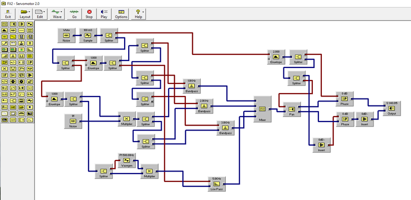

So. Ich hab' dann gestern Abend auch mal ein Servo-Motor-Synthesemodell entworfen. Da ich gerne räumlich-plastische Sounds generiere, ist's bei mir eine Stereo-Version geworden. Klingt in meinen Ohren wie ein Plotter, oder ein 3D-Drucker, jedenfalls nichts, wo außer dem Motor und dem Antriebsmechanismus noch irgendein Werkstück (Papier o.ä.) mitresoniert. Auch habe ich versucht, das Patch so zu gestalten, dass die Wiederholungen nicht zu uniform sind und sich im Wiederholungstakt gewisse Varianzen ergeben:
Anhang anzeigen Servomotor-stereo V2.0.WAV
Hier das Patch:
klingt absolut überzeugend nach Maschine.
Vor allem dieser Ton der da noch mitschwingt.
