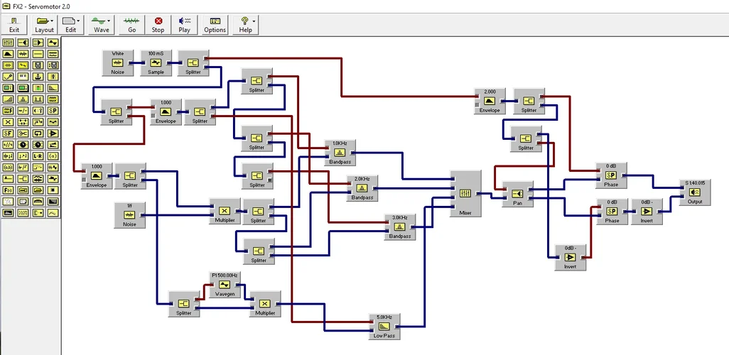

So. Ich hab' dann gestern Abend auch mal ein Servo-Motor-Synthesemodell entworfen. Da ich gerne räumlich-plastische Sounds generiere, ist's bei mir eine Stereo-Version geworden. Klingt in meinen Ohren wie ein Plotter, oder ein 3D-Drucker, jedenfalls nichts, wo außer dem Motor und dem Antriebsmechanismus noch irgendein Werkstück (Papier o.ä.) mitresoniert. Auch habe ich versucht, das Patch so zu gestalten, dass die Wiederholungen nicht zu uniform sind und sich im Wiederholungstakt gewisse Varianzen ergeben:
Anhang anzeigen Servomotor-stereo V2.0.WAV
Hier das Patch:
M.i.a.u.: Hammerbrooklyn, GegenKlang, betadecay und eine weitere Person
klingt absolut überzeugend nach Maschine.
Vor allem dieser Ton der da noch mitschwingt.

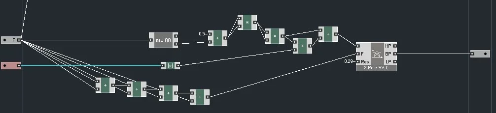

Ich hab an den Strings weiter gemacht.
Ist jetzt ne andere spezielle Wellenform:
wie man die analog machen würde bin ich nicht ganz sicher, eigentlich müsste das mit RM / AM
und Pulse und Sägezahn gehen
wenn die Wellen unipolar sind, und dann durch einen DC Blocker bzw Highpass.
Die Filter sind jetzt alle gleich laut und ohne dry Signal.
Ist 2 Oszis für Stereo, Frequenz mit Random moduliert und 4-fach unison. (dh also 8 -fach)
mal mit wenig Detune und wenig Hall, mal mit viel von beidem:

Um die Statik bzgl. der Dauer der Attackphase abzumildern, würde ich diese per Velocity modulieren lassen.
(Bin jetzt mal wech, Morcheln finden... ;-) )
  • #27
Ja, es fehlt auch eine harte und weiche Klangfarbe für festen und weichen Anstrich.
Eine Überlegung die mit einfließt (aber so erstmal nicht umgesetzt wird) ist immer auch ob sich das am Ende noch runterbrechen ließe in etwas das sich mit vertretbarem Aufwand elektronisch realisieren ließe, zB als eine Stringorgel.
Das Unison und Stereo müsste man in dem Fall dann zB durch Chorus ersetzen.
