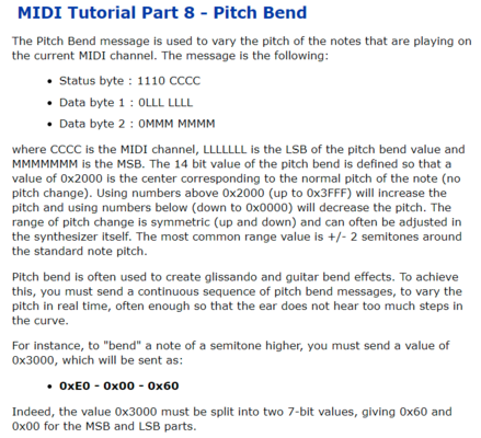

Der Arturia sendet zwar die vollen 14 Bits über MIDI (0x60), scheint jedoch das LSByte zu dithern: es kommen jedesmal leicht andere Werte wenn ich langsam drehe: eine "Stufe" nach oben und zurück erzeugt die Wertefolge 0, 90, 192, 90, 0. Beim zweiten mal dann 0, 10, 111, 208, 101, 0.
Interpretiert deine Midi-VHDL-Implementierung denn nach dem Statusbyte für Pitchbends denn überhaupt zwei 7-Bit-Folgen, wobei da zuerst LSB und erst danach das MSB kommt oder eben ganz klassisch nur eine? Bei dir scheinen die Werte ja nur bis 0xFF (=255) rauf zu reichen, was einfach nicht mal ansatzweise 14 Bit entspricht (=16383).
Ist bei deinem VHDL vielleicht die Reihenfolge von MSB und LSB in der Message falsch herum ausgewertet worden?
Der Aufbau bei 14-Bit-Pitchbend ist ja so komisch, damit auch alte Midi-Devices, die nur 7-Bit verstehen können, mit 14-Bit klar kommen können, indem sie eben, wie du beinahe richtig annimmst, das MSB (und nicht das LSB, wie von dir angenommen) abschneiden. Sie dazu auch den Screenshot:
Quelle: http://www.music-software-development.com/midi-tutorial.html
Äh, nein. Ich zitiere mich selbst:
Ich drehe ganz langsam um genau eine Stufe (also der Arturia zeigt auf dem Display den Sprung von Mittelstellung 64 auf 65). Natürlich interpretiere ich aus den per MIDI empfangenen 2x 7Bits den vollen Wertebereich -8192 bis +8191.
Nein, das nehme ich nicht an.

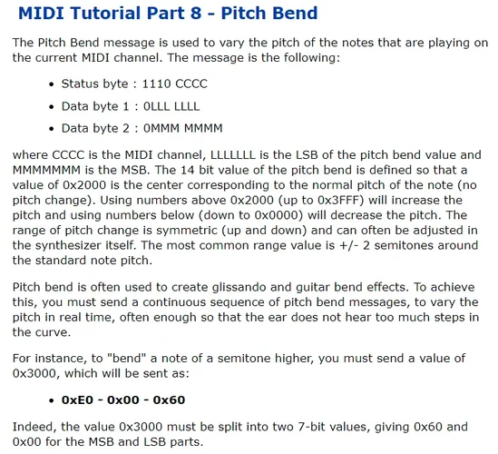

Ah sorry, das war Quark. Ich hab's bereits oben durchgestrichen. Aber auch hier nochmal der Gedanke: Hast du vielleicht MSB und LSB in der Message vertauscht?

Der Aufbau bei 14-Bit-Pitchbend ist ja so komisch, damit auch alte Midi-Devices, die nur 7-Bit verstehen können, mit 14-Bit klar kommen können...
Pitch Bend ist schon immer 14-Bit gewesen.
Nein. Wenn ich den ganzen Bereich des Pitchbenders am MIDI-Controller durchdrehe, sehe ich auch korrekt bei mir den gesamten Wertebereich von -8192 bis +8191 ankommen, eben mit seltsamen Quantisierungen. Wie man oben sieht, ist der erste von Null verschiedene Wert am Anfang z.B. einmal 10, ein anderes Mal 16, und auch mal 90. Ebenso sind auch die Sprünge zwischen den Werten unterschiedlich. Daher ja meine Vermutung, daß entweder gedithert wird oder es von der Drehgeschwindigkeit abhängt.
BTW Zeigt die MIDI-Konsole auch Wertesprünge an. Ich check das grad.
Nachtrag: Die Arturia MIDI-Konsole (Teil des Verwaltungsprogramms "MIDI Control Center" auf dem PC, verbunden per USB) zeigt dieselben Werte (auch -sprünge) an, die ich in meinem FPGA empfange.
