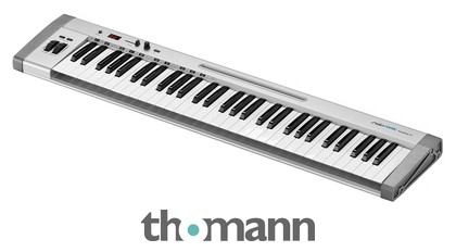

Das alles rein als Hardware dürfte schwierig werden. Meine Empfehlung: Ein MIDI-Keyboard, ein iPad und GarageBand.
Das hier hat eine relativ gute Klaviatur und eine iPad-Halterung:

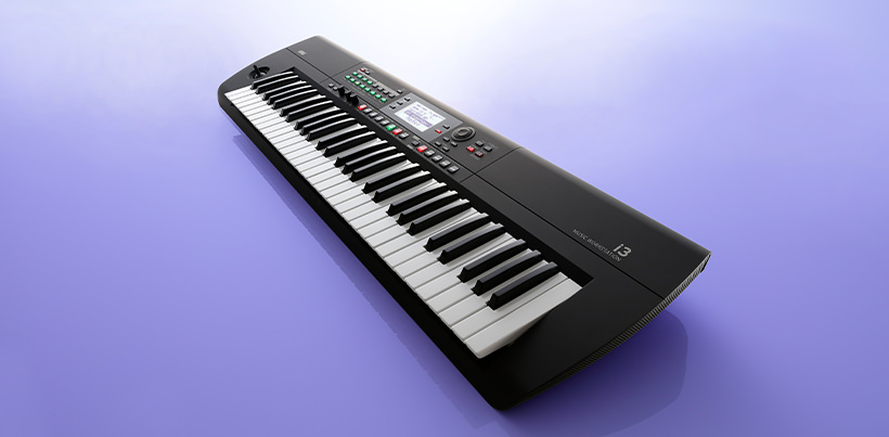

Der Hinweis auf das iPad ist aber nicht das Schlechteste… K3 mit 10 Jahren verlangt mittlerweile recht regelmäßig danach. Dort vor allem nach Ableton Note… inkl. Sampling. Es darf halt nicht zu komplex und dabei aber möglichst flexibel sein, deswegen wird das mit Hardware auch ziemlich schwer. Am ehesten ging das hier noch mit der Akai Force (K2 und K3), wenn ich selbst dabei war. Gerade beim Einfuchsen muss man meistens dabei sein und dann hoffen, dass der Funke zündet.
