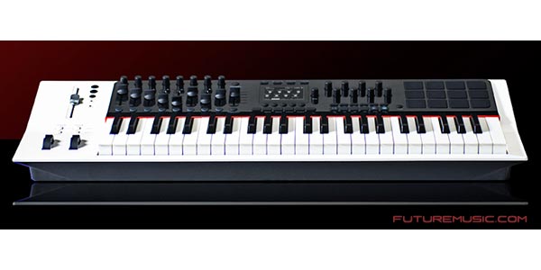

NAMM 2012 Nektar Reason controller
schaut ein wenig aus, wie der große riese vom OP1 :mrgreen: :mrgreen:

So ein spezieller Controller für Reason ist ansich eine feine Sache aber der Nektar gefällt mir rein optisch überhaupt nicht, da bleib ich erstmal beim SL und Automap :|.
