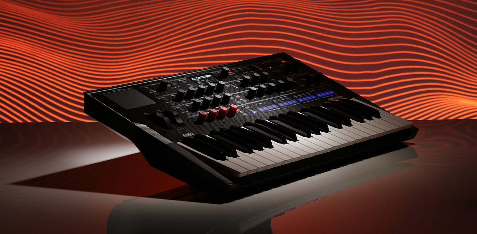

Korg Modwave:
32 Stimmen gegenüber 8 Stimmen bei Peak und Hydra ist natürlich schon ein gewaltiger Unterschied und bei Unisono schmelzen die ja dann doch oft mal dahin. Dann besitzt er wie Peak die Möglichkeit Wavetables zu importieren. Weiters hat er den ganz großen Vorteil, dass eine Tastatur bereits dran ist. Einen Sequenzer soll er ja auch bieten. Das sind alles Sachen die den gemütlichen "Couchmodus" fördern würden. Weiters bietet er auch Samples. Ist das mehr so eine Beigabe, damit man sie irgendwie verwursten kann oder klingen die auch solo gut? Da er noch nicht erschienen ist, vermutlich eine schwierige Frage, aber beim verwandten Wavestate sind ja auch Samples dabei. Wie klingen denn die? Auch der Modwave scheint ähnlich viele Modulationsmöglichkeiten wie der Hydra zu bieten und hat außerdem noch zwei Layers. Rein so betrachtet scheint mir irgendwie der Modwave der bessere Hydrasynth zu sein? Oder übersehe ich da etwas? Zumindest im Vergleich mit der Desktop-Version auf meine Anforderungen bezogen.
Der Nachteil beim Modwave ist, dass er noch nicht lieferbar ist und es auch erst wenige Soundbeispiele und noch so gut wie keine Erfahrungsberichte gibt.

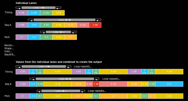

Der Motion Sequencer ist ein weiteres Wurmloch in der Modwave. Auf den ersten Blick ist es ein kleines bisschen wie Massive 1s Markenzeichen „Performer“ -Modulator, aber mit vier simultanen Modulationsspuren, einer Tonhöhenspur und der Möglichkeit, unabhängige Schleifen, Wahrscheinlichkeiten, Randomisierungen, Übergänge und andere ungewöhnliche Schrittverhalten für jede Spur festzulegen Spur.
Der Sequenzer allein ist tief. Noch tiefer gibt es eine Timing-Spur, mit der Sie den Notenwert für jeden Schritt einstellen können, was wirklich verrückte Polyrhythmen ermöglicht. Mit ein wenig Aufwand können Sie diese Sequenzen auch als komplexe Sweeps für fließende, filmische Effekte verwenden.
Während Sie sich sicherlich an die klassische Step-Sequencing-Taktik halten können, ist es mit diesen Spuren auch möglich, Eurorack-Ergebnisse im modularen Stil zu erzielen. In Verbindung mit den Mod-Prozessor-Algorithmen, Schrittkurven und Randomisierungswerkzeugen können Sie mit ein wenig Aufwand sogar eine Modulationsquelle der West Coast, Buchla Source of Uncertainty, approximieren.

Motion Sequencing 2.0 is evolved from the wavestate’s Wave Sequencing 2.0. Timing, Pitch, Shape, and four sets of Step Sequence values are separated into “Lanes,” each with their own loop start and loop end, adding a deeper, more customizable level of phrase and modulation recording. Every time the sequence moves forward, the individual Lanes are combined to create the output. For instance, a step sequence value may be matched with a different duration, pitch, and shape every time that it plays. You can modulate each Lane’s loop points separately for every note, using velocity, LFOs, envelopes, Mod Knobs, or other controllers. Each note in a chord can be playing something different! Lanes can also randomize the step order every time they play. Finally, individual steps can be randomly skipped, with a modulatable probability from 0 to 100%. The result is organic, ever-changing sounds that respond to your control. The dual onboard arpeggiators can interact with Motion Sequences for even more possibilities.
