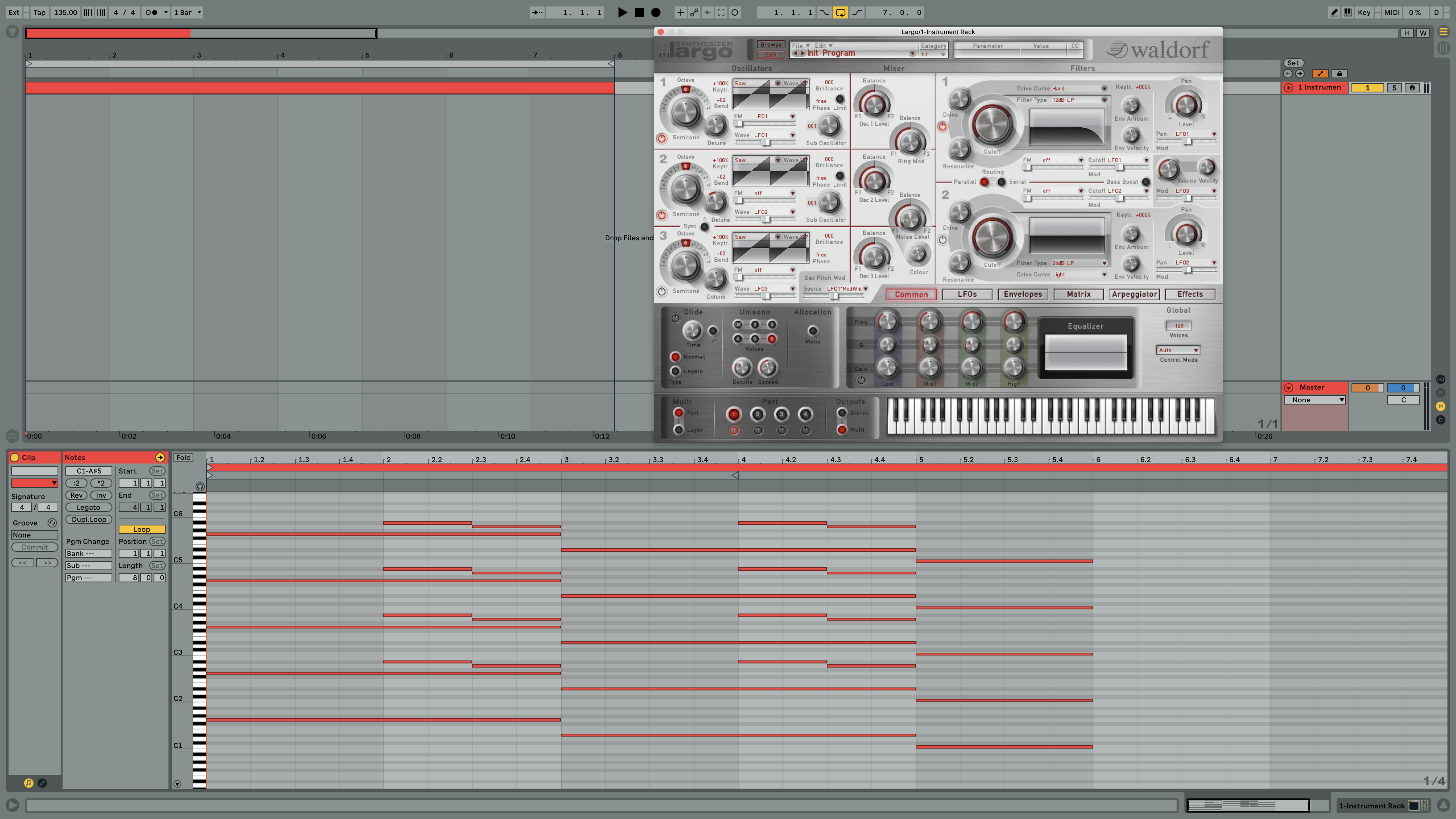

Leider beschränkt sich der Chor auf ein einziges Grundsample (wenn man das Doo und OOh Sample weglässt) - Es geht zwar, allerdings klingt der Sound immer automatisch nach dem Chor aus der M1. Idealerweise mit einem anderen Synth/Pad layern. Und Hall nicht vergessen. Ganz viel davon
Das sind doch nur oktavierte Strings?
Ist mit Sicherheit auch mit einen (Granular) Pitchshifter möglich.....
prinzipiell ja, aber ne wichtige zutat ist die unison funktion und unison detune...kp ob das der virus hat aber mitm blofeld gehen so sachen gut oder dem an1x
muss mal bei massive schauen da hab ich sowas auch mal gehört. also im prinzip ein va, mind 2 oscilatoren (oktaviert) ; evtl tut ein enseble-fx und ein stereospread noch gut
Lässt sich mit 'nem 2 Oktaven Keyboard leider nicht so toll einspielen, aber ich denke es ist klar wie's gemeint ist ;-)
