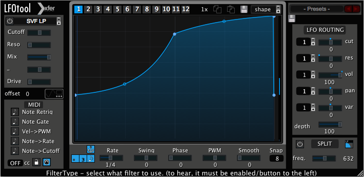

Das kannst du auch mit einem Volumen-Shaper ala LFO Tools gut hinbekommen:
https://www.xferrecords.com/products/lfotool

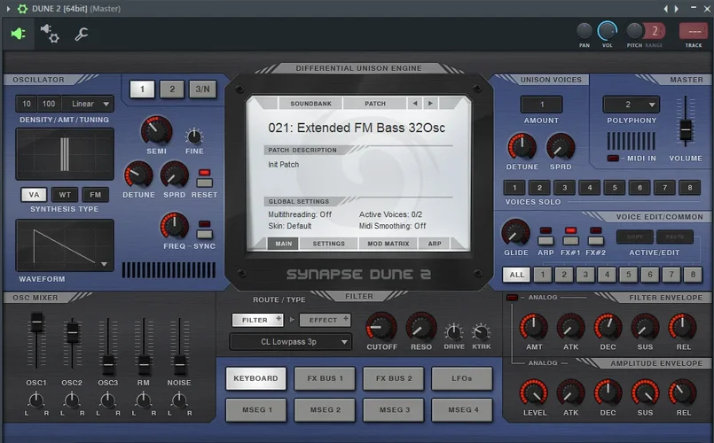

Auf dem Screen sieht man das wichtigste. Ich hab dem dann wie du beschrieben hast legidlich in der Piano Roll bei jeder dritten Note etwas Velocity genommen und die Velocity auch auf die AMP-Env gelegt aber so richtig nach dem gewünschten Effekt klang das nicht - eher wie nur angedeutet. Wenn ich jedoch mehr mit jeder dritten Note nehme wird der Effekt zu stark. Dazwischen findet sich nicht die goldene Mitte die den gewünschten Effekt bringt, dass das richtig schön ryhthmisch hin- und her schwankt.

Auf den Amp-Envelope Amount kann man optional die Velocity draufegen, falls die Wirkung der Anschlagsdynamik auf den Filter Envelope Amount die Lautstärke nicht weit genug reduziert, hängt vom Charakter des Filter ab...
