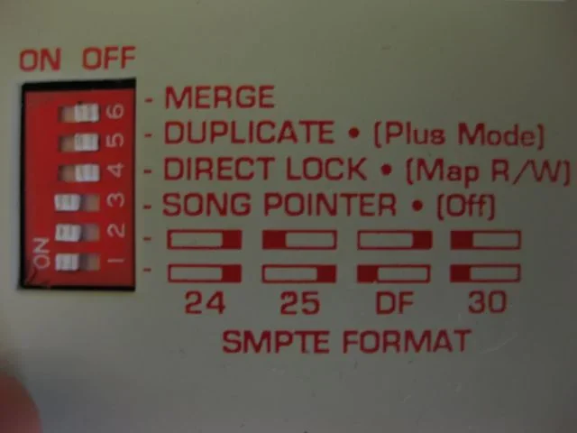

Also die Schalter haben folgende Funktionen zur Auswahl
Merge
Duplicate
Direct Lock
Song Pointer Position
und die SMPTE Formate 24, 25, 30 drop und 30 non-drop.
Ist vielleicht einer dieser Schalter zum Umschalten zwischen Tape oder Sequenzer?

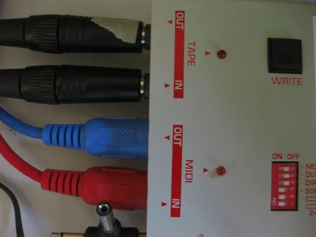

Hier noch ein paar Bilder vom SYNCMAN und den Einstellungen die ich vorgenommen habe.
Hab es heute noch einmal versucht, hat aber noch nicht geklappt.
DIe Hoffnung aber noch nicht aufgegeben ;-)
Enno

So, geschafft!
Ich hab endlich ein Manual vom Syncman bekommen!
Der große Fehler war, dass ich Song Pointer (Mini-Dip Switch beim Syncman) auf ON hatte!
Der Sycnman schreibt und liest SMPTE auf und von Tape, wenn dieser Schalter auf OFF ist, und genau das hab ich gebraucht!
Vielen Dank für eure Hilfe. Ich werde noch eine kleine Step by Step anleitung schreiben, vielleicht bringt sie mal jemandem was!

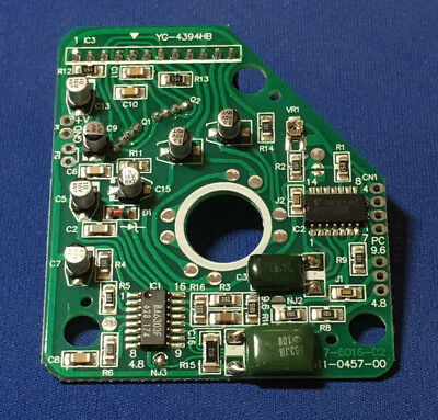

Zum Thema Capstanmotor: weiss jemand eine Adresse, wo Ersatzplatinen herstellt werden? Solche soll es geben.
…ich hatte meine über eBay in den USA bestellt - leider hat die dann hier jemand mit dem Verpackungsmaterial weggeworfen als ich nicht da war - zum Glück hatte mein 238 aber schon eine neue Platine drin…

ah, genau die! Eine bestückte Platine zum Einbauen. Schade aus dreierlei Hinsicht: nicht aus Europa, über Ebay, und schon ausverkauft. Das bedeutet wohl, dass ich meine Lötkenntnisse gleich um mehrere Stufen erhöhen müsste, um die alte Platine wieder tüchtig zu machen. Und auch einiges Material wie Flussmittel, Absaugsachen, Pasten, etc. haben müsste, mit dem ich noch nie gearbeitet habe.

Denis Petrov von 238pro.com hat eine solche Platine für den Capstanmotor gestaltet. Es liegt nahe, dass er der Verkäufer auf Ebay ist. Aber eben - er ist in den USA. Auf YT hat er ein Supervideo veröffentlicht von einer Generalrevision einer alten Platine. Gut gefilmt mit Nahaufnahmen. Da habe ich einiges gelernt, bzw. noch gar nie gesehen. Der ist sicher beruflich Elektrotechniker. Was ich an seinem Service auch super finde ist, dass man auch nur den Capstan einschicken kann. Der wird von ihm repariert, und man kann ihn dann einbauen. Kostet nur $150.
