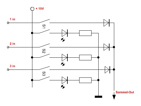

Da habe ich mich wohl falsch ausgedrückt. Ich bin mal wieder beim Thema "Selected Trigger" als Sequencer-Erweiterung.
Eine Schaltung mit der man aus Gates, auch aus aufeinanderfolgenden, einzelne Trigger macht, habe ich schon. Ebenfalls vorhanden ist die einfache Auswahl der Eingangsgates vom Sequencer.
Dazu habe ich einfach einen 2-poligen Schalter benutzt der das Gate weiterleitet und die Anzeige-LED einschaltet. (siehe vereinfachte Skizze)
Weil ich bei der Methode zum einen mechanisch anfällige Schalter benutzen muss und zusätzlich auch noch eine LED, bekomme ich schnell Platzprobleme. Kompakter wäre es wenn ich Drucktaster mit integierter LED nehmen würde. Da muss es doch was einfacheres geben (auch wenns nicht von Ratiopharm ist)
Achja, die verwendeten Taster müssten abeiten wie ein Druckschalter, mit Rastung also
Was hältst Du von diesen mechanischen Drucktastenschaltern mit "magischem Auge"? Ich weiss jetzt nicht wie die genau heißen, aber die gabs früher oft.

Nö. Normalerweise ist es so, dass ein Schalter (oderTaster) immer nur eine Steuerleitung schaltet, die dann wiederum einen elektronischen Schalter oder ein Relais betätigt, der die eigentliche Funktion schaltet (dadurch vermeidet man zB dass man 230V direkt in den Schalter legen muss -> was zB ein Feuchtraumproblem wäre). Der Steuerleitungsstrom kann dann entweder direkt auch für die LED genutzt werden, oder das Relais schaltet dann auch einen LED strom.

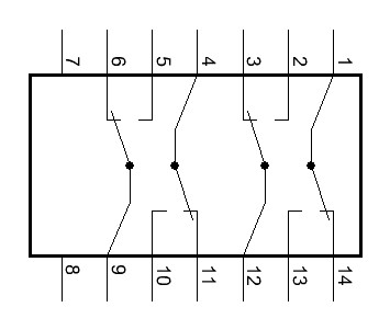

war das hier im Forum? Ich hatte irgendwo eine Symbol eines IC-Gehäuses gesehen in dem 4 Umschalter eingezeichnet waren. So etwa:
Dadurch kam ich eigentlich erst auf die Idee mit den elektronischen Schaltern. Was das fürn Chip sein soll....keine Ahnung
(die Pin-Nummern stimmen sicher nicht, es ist nur eine Gedächtnis-Skizze)

es werden immer 2 Pole geschaltet, einer für die "Auswahlanzeige", der andere schaltet das Signal bzw. den Impuls durch. Ob das doof ist kann ich nicht beurteilen aber sowas habe ich schon oft gesehen, z.B. schaltete man in ollen Röhrenradios auch z.B. die Skalenbeleuchtung verschiedener Wellenbereiche um.... auch über einen Kontakt auf dem Tastenaggregat, wie sonst?
Das da oben ähnelt einem C-MOS Multiplexer/ Analogschalter.
Da fehlen aber die Schaltanschlüsse.
Guck mal nach CD4016, 4051, 4053, 4066
Von der Funktion her ähnelt das am ehesten dem 4053,
da sind 3 Schalter drin.
-ist Pfennigware.

fanwander schrieb:
[ http://www.cyborgs.de/temp/skizze2.JPG (•BILDLINK) ]
Das wäre ein 4053. Der ist allerdings nur dreifach.
Vierfach gibt es als 4551, aber das ist dann eine gemeinsame Steuerleitung
hmm, beim 4053 müsste ich dann 4 Stück davon verwenden um 2x8 Schalter zu haben denn sie müssen natürlich einzeln bzw. paarweise arbeiten.
Muss ich mal auf morgen vertagen..
Danke schon mal für den Schubs in eine wahrscheinlich passende Richtung.
