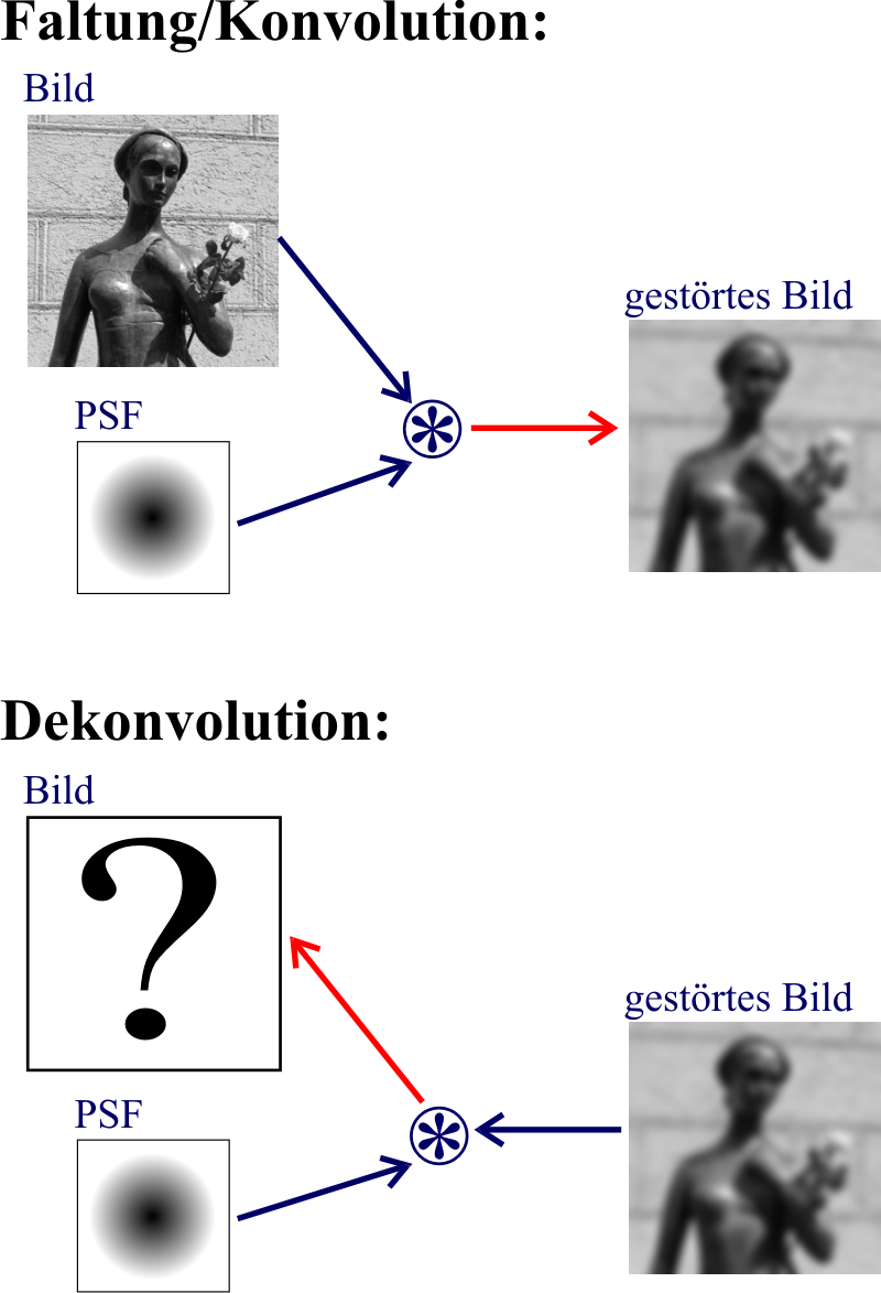

Wie trennt man den Hallanteil vom Trockensignal?
Man kehrt die Faltung um. Nennt sich Deconvolution und ist nicht trivial. Wiki gibt einen ersten Einblick:
Ich nutze in der Praxis die oben verlinkte Software zum Messen der IR von Hallgeräten. Aber es würde 1:1 mit apparativem Aufwand auch im Kölner Dom funktionieren. Audio Ease hat meines Wissens Videos online, wo sie das Prinzip und die Aufnahmen erklären und zeigen.
