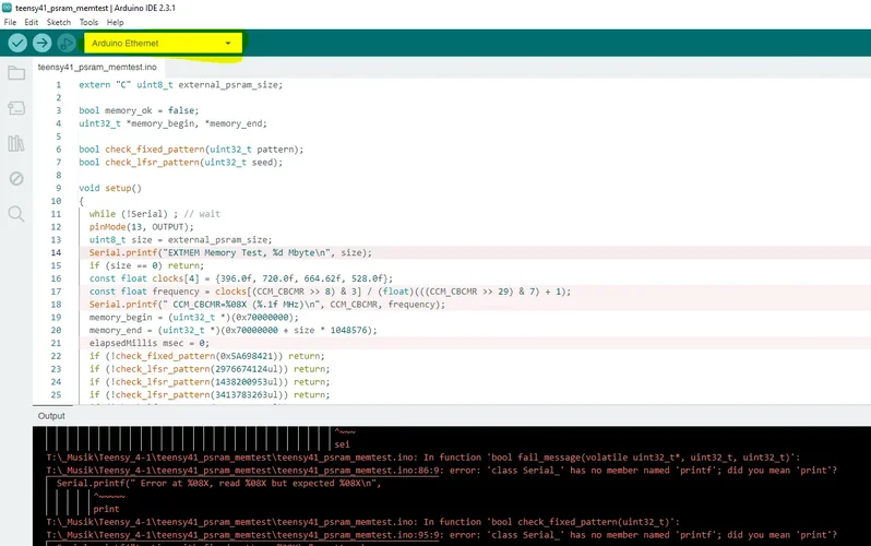

Ich habe heute Abend den Teensy 4.1 mit einem PSRAM und einem Flash-Speicher bestückt und habe nach dem Herunterladen der Software Arduino IDE 2.3.1 versucht einen Memotest durchzuführen. Allerdings wird mir im Auswahlmenü zur Anwahl des Gerätes kein Teensy angezeigt. Das was am ehesten an die Auswahl herankommt, wäre der Arduino Ethernet. Hierüber kann ich den Teensy allerdings nicht ansteuern.
Vom Teensy Loader wird der Teensy erkannt und ein LED Test wurde durchgeführt. So zumindest meine Definition der blinkenden LEDs
Die Informationen, die ich zur Thematik habe finden können, richten sich an erfahrene User, und gehen davon aus, dass man weiß was man macht. Davon bin ich noch weit entfernt. Das was ich den Informationen entnommen habe ist, dass ich irgendwo irgendein Programm installieren soll, damit die Arduino Software den Teensy erkennen kann. [https://www.pjrc.com/teensy/troubleshoot.html]
Hat jemand eine Tipp für mich, wie ich den Memo-Tst durchführen kann.

Zum Problem, dass der Teensy in der Arduino IDE nicht erkannt wird: Teensyduino hast du installiert? Falls nein: Den brauchst du, denn der verheiratet den Teensy mit der Arduino-IDE. Hier ist es ziemlich gut beschrieben, wie du das Add-on installierst:
Falls das nicht die Ursache ist, könntest du die USB-Geräte unter Windows mal aufräumen. Das kann man mit der Freeware USBDeview erledigen:
