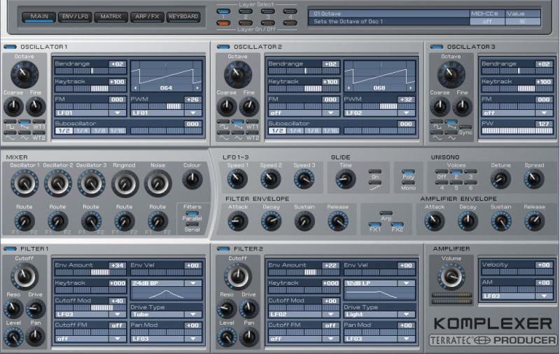

Der war super, aber, leider nur 32-bit, und ein ganz übler Kopierschutz (CD musste im Laufwerk sein), der nur auf 32-bit Windows prä Windows Vista funktioniert hat.
Und, Puristen würden wohl argumentieren, dass das auch nicht ein Q in Softwareform ist, sondern schon ein eigenständiger Synth. Die Architektur ähnelt sicher dem microQ und dem Q, aber, darauf basierten dann später auch noch der Blofeld, oder der Largo. Die Filter sind halt schon unterschiedlich, und die Auflösung der Wavetables ebenfalls. Soweit ich mich erinnere hatte der Komplexer auch andere Wavetables als der Q, mit der Option die Wavetables aus dem microQ zu laden.
Ich fand es immer schade, dass die Entwicklung eingestellt wurde, weil Waldorf kurz darauf ja wieder belebt wurde. Der Komplexer war schon ein super klingender Softsynth, meiner Meinung nach einer der besten. Aber, heute kaum zu betreiben, es sei denn man schaut im "Darknet" nach einer Version, die ohne CD-Check kommt. 🙄 Und, die ist dann halt auch nur 32-bit, so dass man entweder einen Wrapper oder eine DAW die eine Bridge hat nutzen muss.
  • #208
Komplexer funktionierte bei mir auch unter XP aber afair war nach irgend 'nem Update Filter FM defekt, bzw. die Abtastrate wurde runter gesetzt, lag eher im LFO typischen Bereich, zu meinem Leidwesen. Ein paar der Factory Sounds stammen von DocT und mir.
