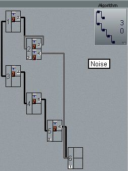

Operator 6 hab' ich mit Operator 2 Verbunden und fuer Operator 2 ein Feedback erstellt, das sind die in grau dargestellten Verknuepfungen. Die Nummern auf der linken Seite des Operators lassen sich zwischen den Operatoren verschieben, die auf der rechten Seite entstehen zusammen mit den kleinen Level Slidern sobald man eine Verbindung erstellt.

Die Feedback Lines entsprechen bei Sounddiver der kleinen verschiebbaren Zahlen (1-3) auf der linken Seite des jeweiligen Operators.
Verschiebbare Zahlen! Besten Dank. Darauf muss man erstmal kommen... Zumal das sowieso alles so winzig aussieht auf meinem Bildschirm, und Vergrößern klappt leider nur in der Soundübersicht - also da, wo man es nicht braucht. ;)
