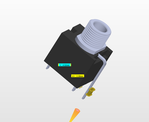

Hat schonmal jemand das 3D Modell der Thonkiconn PJ398SM Buchse verwendet? Ich mach jetzt schon eine Stunde rum und es passt einfach nicht zum Datenblatt.
Wenn die Pins richtig sind ist die Buchse um 0.7mm versetzt. Footprint ist nach Datenblatt angelegt. Es wäre jetzt nicht so schlimm, ist ein erster Prototyp. Aber
ist halt auch immer entäuschend wenn man direkt aufbohren muss....
Ich hatte die von Snap EDA. Die waren bisher immer ein ganz guter Lieferant für 3D Modelle. Zumindest hatte ich da die letzten Jahre kein faules mehr dabei...
