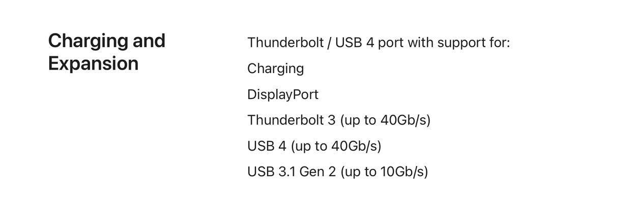

gibt es ein gutes Thunderbolt Audiointerface für das iPad pro, mit Treiber, für das iPad OS ?

Thunderbolt am iPad?
Ich glaube eher es wird die USB-C Schnittstelle gemeint.

Das läuft über USB-C (Thunderbolt ist komplett vernachlässigbar für sowas )
Ich sehe das auch so, bez. TB. Das ist vollkommen oversized für iPad-Anwendungen.
