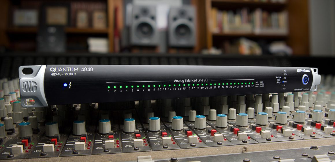

Neu scheint es das nicht mehr zu geben aber vor kurzem gab es noch ein Presonus Thunderbolt Interface mit 48 Ein und Ausgängen. Das war gar nicht mal sooo teuer. Vielleicht gibt es das noch gebraucht irgendwo:
https://www.musicstore.de/de_DE/EUR/Presonus-Quantum-4848-48x48IO-TB2-192kHz-ADAT-etc-/art-PCM0015259-000
Alles, was auf mehr als 16 Kanäle rausgeht, wird exorbitant teuer.
Ich kann echt nur zum RME Digiface USB raten, plus vier ADA8000 oder ADA8200. Für hochwertige Mikroaufnahmen hängst Du einen guten Mikrovorverstärker hin (ich benutze zwei alte Rane und einen Focusrite Green), aus dem Du dann mit Line-Pegel in den ADA8200 gehst.
Gebrauchte ADA8000er kriegst Du für 80 Euro, 8200er für 130. Dann bist Du mit ca 850 bzw 1000 Euro bei 32-Kanal I/O dabei. (Das Presonus hat 1600 gekostet)
Gebraucht bekommt man die aber noch.
