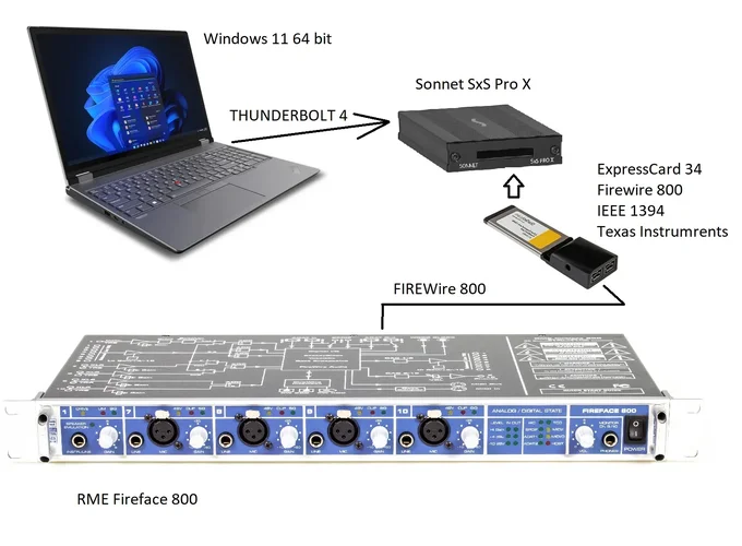

Hallo Zusammen,
die gute Nachricht:
Wir müssen unsere noch guten alten RME Fireface 800 nicht verscherbeln.
Seit heute habe ich hier einen Aufbau im Proberaum der funktioniert.
Merkmale:
Laptop: Lenovo P16
Betriebssystem: Windows 11 64 Bit
Schnittstelle: Thunderbolt 4
über Thunderbolt 4 verbunden mit:
Sonnet SxS PRO X
Thunderbolt 3/4 Single-Slot Card Reader
Dort eingesteckt
Expresscard 34 mit IEEE 1394 b
FireWire 800
Dann per FW 800-Kabel in die RME Fireface 800
Treiber waren sind in Windows 11 schon integriert.
Wichtig:
erst die FW-Expresscard in das SxS Pro x einstecken dann erstmalig mit dem Rechner verbinden und einschalten.
Es könnte sein dass das Gerät sonst falsch erkannt wird.
  • mit der rechten Maustaste auf Start und dann auf Gerätemanager klicken
  • hier klicken, um die IEEE 1394-Host-Controller zu erweitern
  • mit der rechten Maustaste auf den 1394 OHCI-kompatiblen Host-Controller klicken und dann auf „Treiber-aktualisieren“ klicken
  • dann „Auf dem Computer nach Treibersoftware suchen" auswählen
  • Wähle dann "Wählen Sie aus einer Liste der verfügbaren Treiber auf meinem Computer auswählen" und auf Weiter klicken
  • Eine Liste von 1394-Treibern wird angezeigt.
  • den passenden Firewire-Treiber auswählen
    • den Standard-Firewire-Treiber wenn die FW-Karte über den TI-Chipsatz verfügt
    • den VIA 1394 OHCI-kompatiblen Host-Controller wenn Ihre Firewire-Karte über den VIA-Chipsatz verfügt
  • dann auf Weiter klicken, um den Treiber zu aktualisieren
  • fertig
